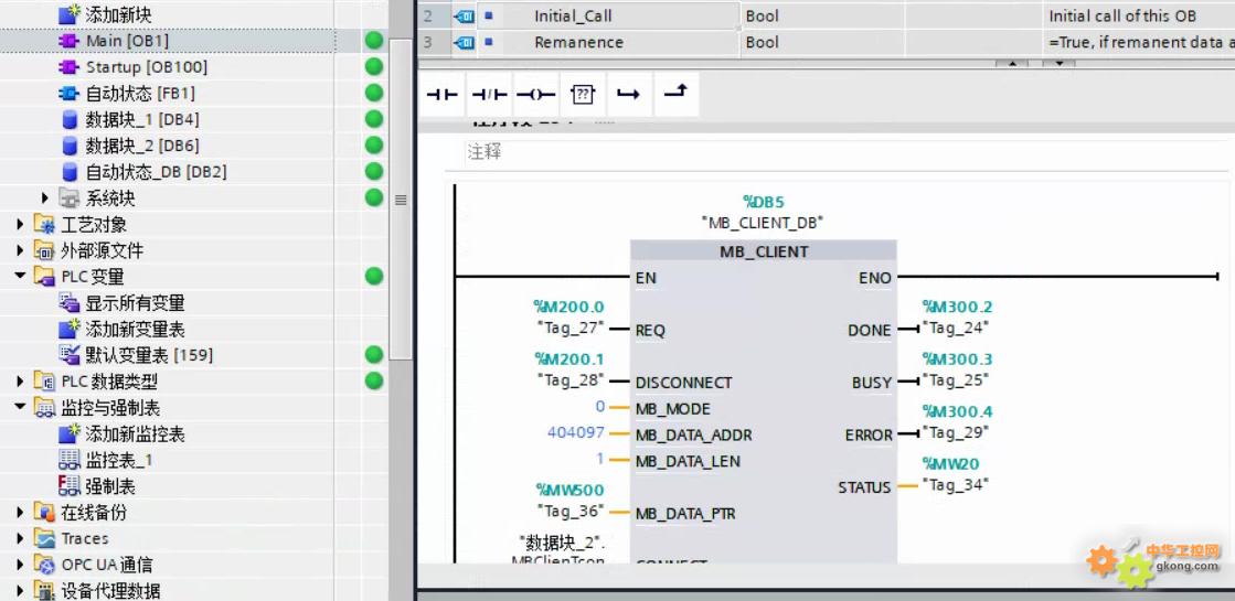

有位客户使用了我们ModbusTCP转ModbusRTU转换器,用来连接变频调速器,然后用西门子S7-1500PLC控制这个变频调速器,下面以S7-1500读取变频调速器的其中一个参数频率来举个例子:
一、所用硬件设备:
1.变频调速器
2.ModbusTCP转ModbusRTU模块
3.西门子S7-1500 PLC
二、硬件连接图示如下:
三、参数设置如下:
1.变频调速器默认的通讯参数为:9600,n,8,1;站号地址1
2.ModbusTCP转ModbusRTU模块设置的相关参数:
(1)转换器的IP地址,将该转换器通过网线与电脑连接好,IE浏览器输入192.168.0.222,进入IP设置
(2)Modbus RTU侧从站设置
3. 变频调速器寄存器地址是1000H,转换成十进制4096,这里用的是03功能码,西门子modbus地址要+1,所以做如下程序:
通过这样简单的操作设置,就可以实现S7-1500PLC与调速器的通讯,另外通过我们的这个模块也可以直接能和上位机监控软件通讯,如WinCC、组态王、力控……
连接参数数据块定义如下:
