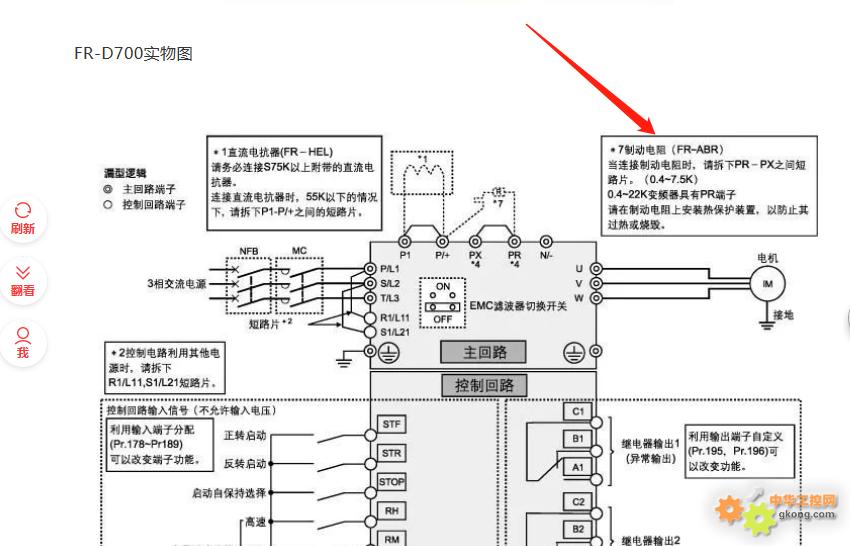

制动电阻的参数怎样设置以及电阻的接法,变频器器是3.7KW的,请教了!

2760
juyongjin2005
文章数:271
年度积分:65
历史总积分:2760
注册时间:2012/3/5
发表于:2019/12/20 14:01:07

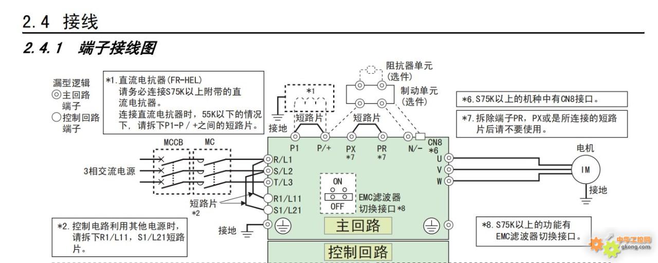

47453
YXBK 版主
文章数:21843
年度积分:2381
历史总积分:47453
注册时间:2007/4/14
发表于:2019/12/20 14:53:09
F700应该是不支持直接接制动电阻

87878
ZCMY 版主
文章数:47958
年度积分:1085
历史总积分:87878
注册时间:2004/3/16
发表于:2019/12/20 22:05:44
风机水泵型的一般用自由停车,不带刹车单元;
