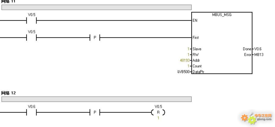

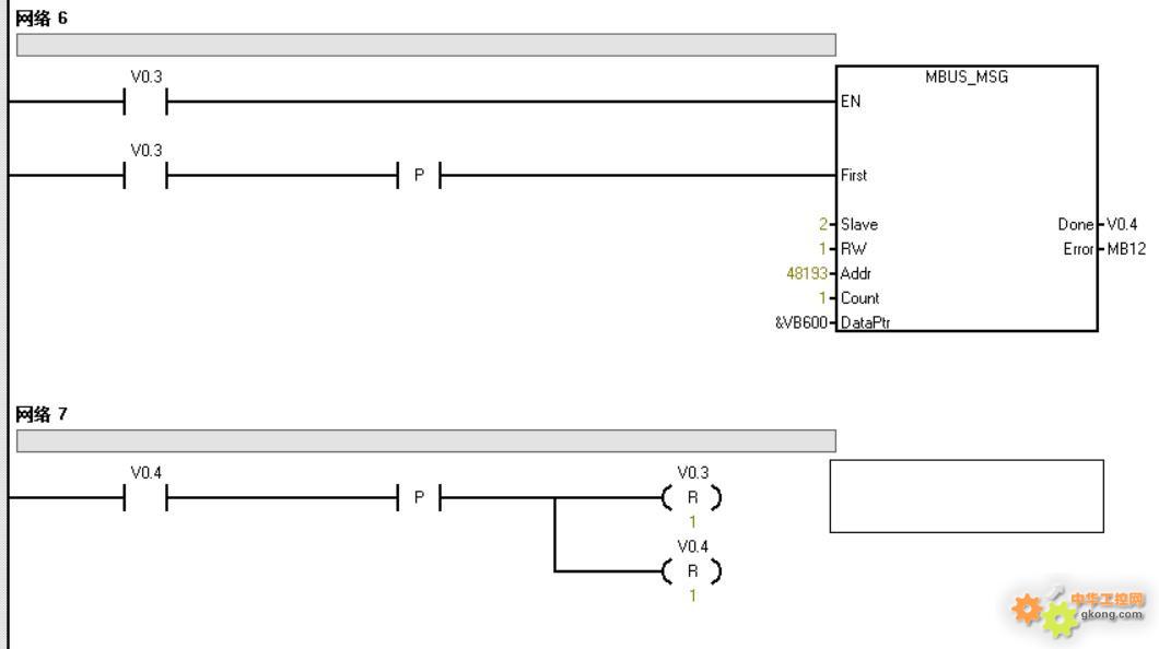

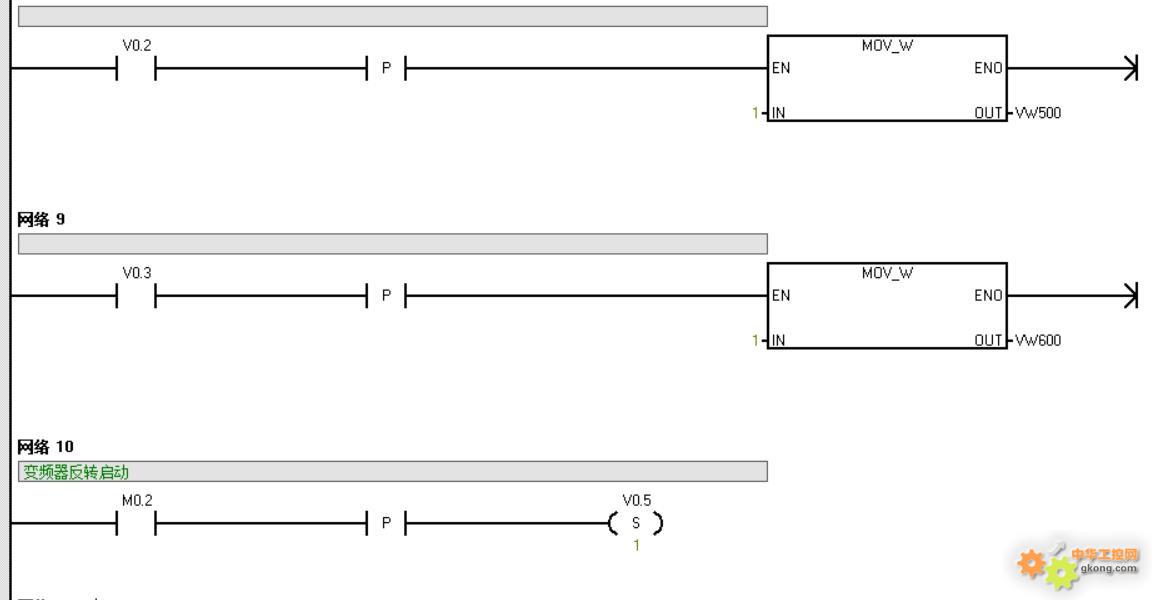

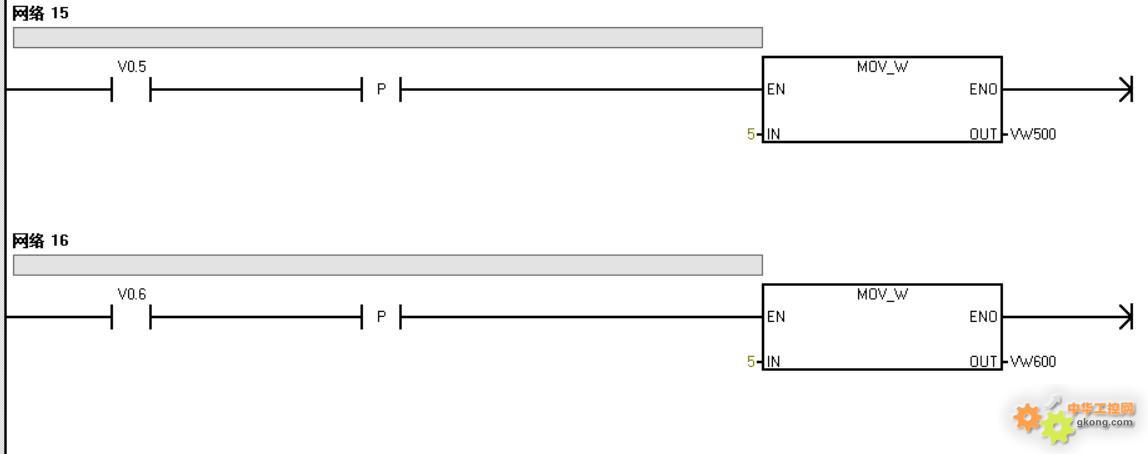

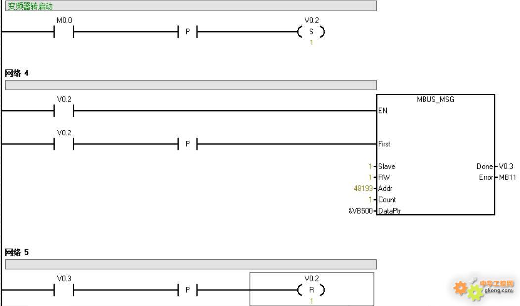

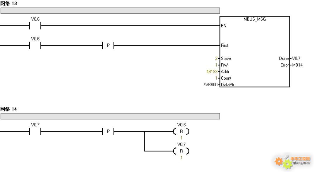

故障现象很奇怪,第一按点动启动MSG故障103,按第二次就没有故障了,变频器也正转启动。要连续按两次点动按钮才能正常通讯,只按一次就输出103故障代码。

103故障是从站不支持的数据类型,你检查一下寄存器地址以及给寄存器赋值。
