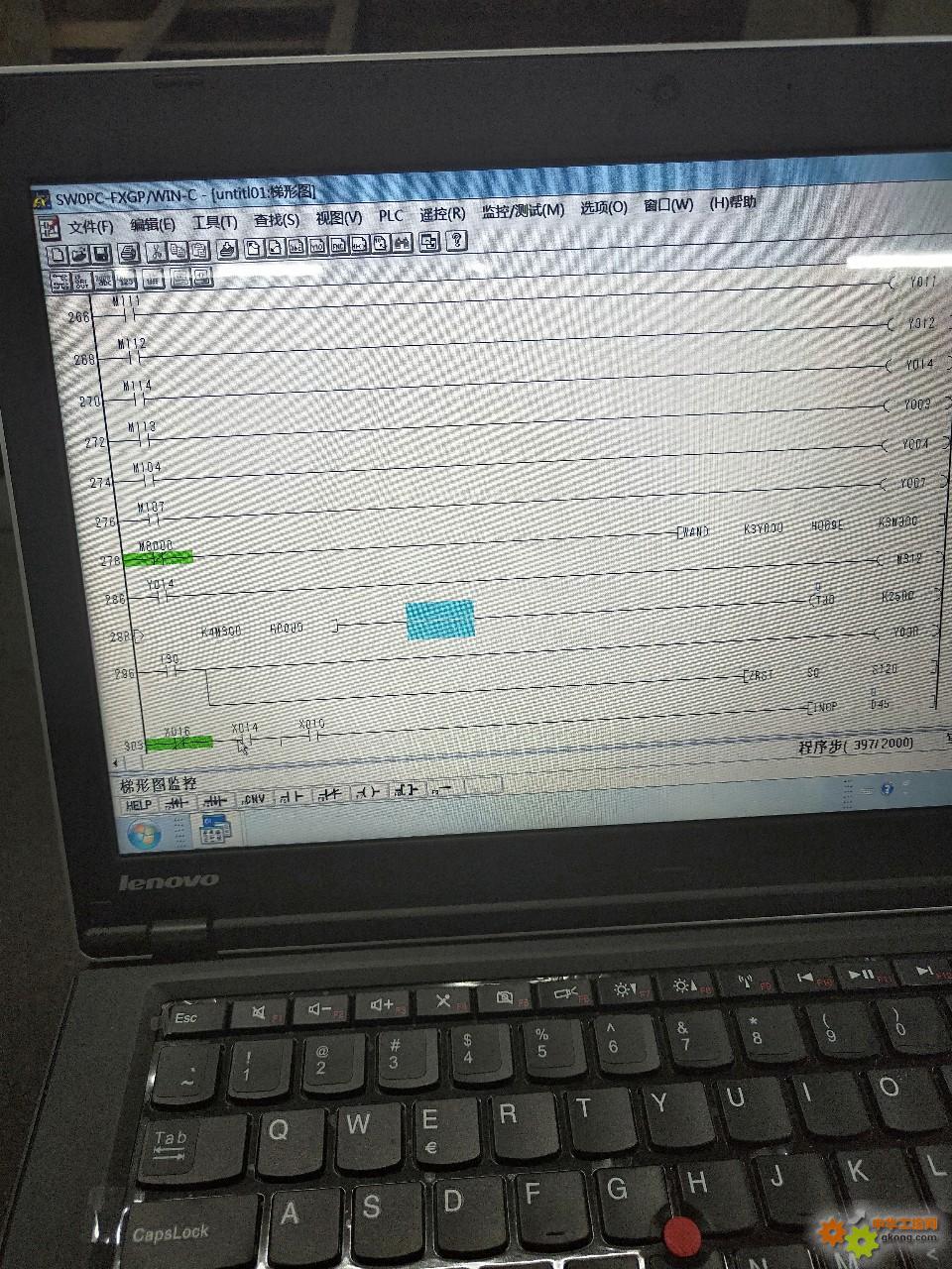

因为遇到的程序不知道怎么弄,机台异常了,请各位大佬指导一下,谢谢啦!

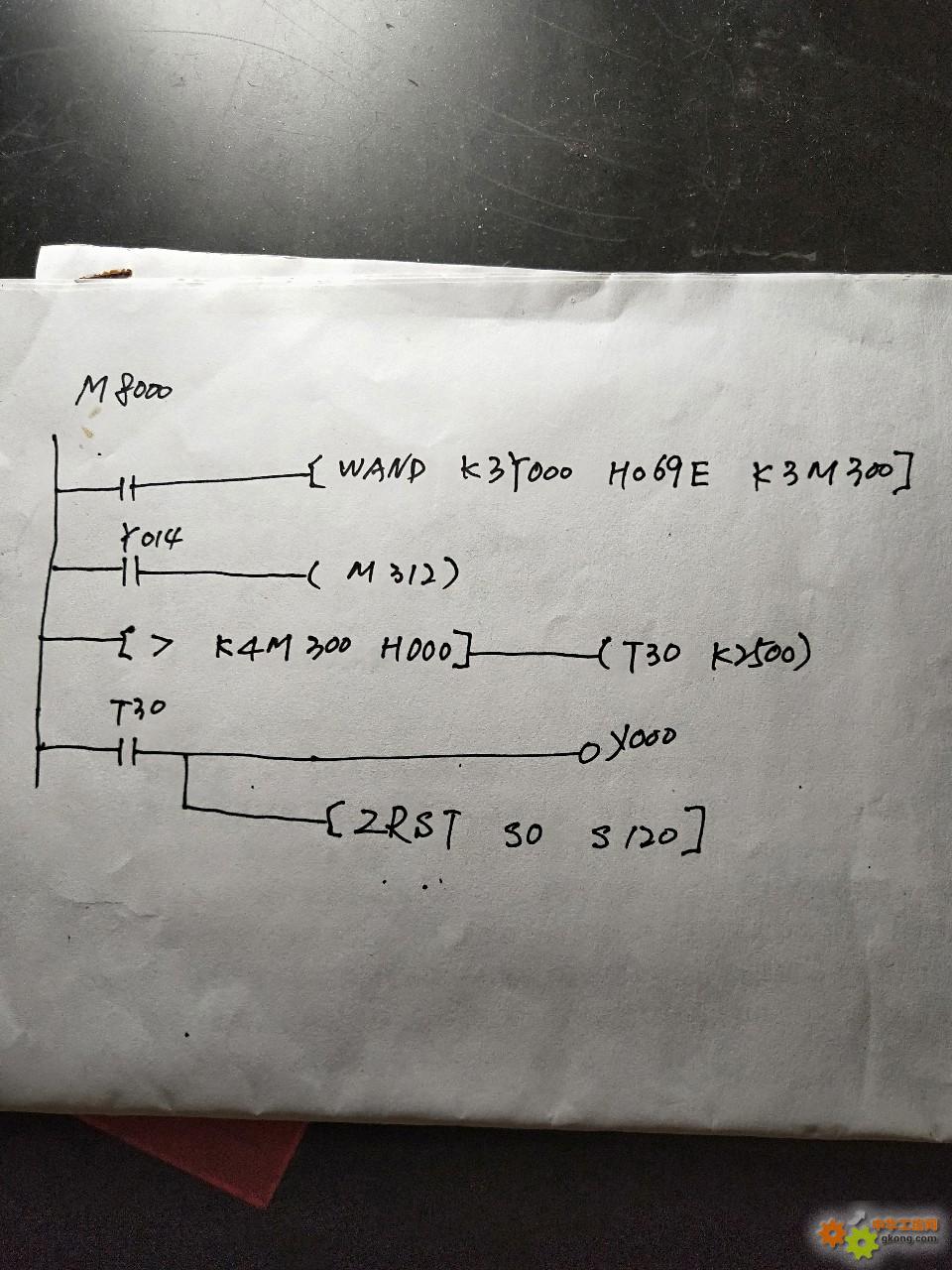

由于电脑拍的图片不好,重新手写了拍照上来

与指令
比较指令 复位
别的也没有什么了

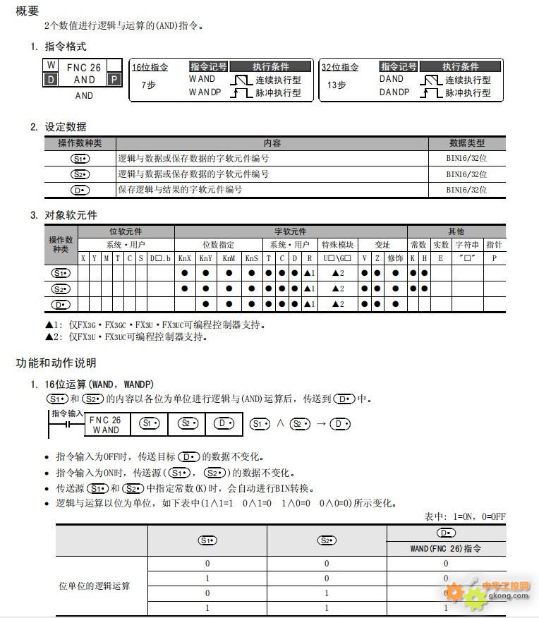

不懂指令看手册呀

wand 逻辑与运算;

特殊位状态的保留/保存

谢谢各位师傅的指导,就是这种指令没有用过,感觉陌生。

wand 逻辑与运算指令常用于通讯数据校验。
