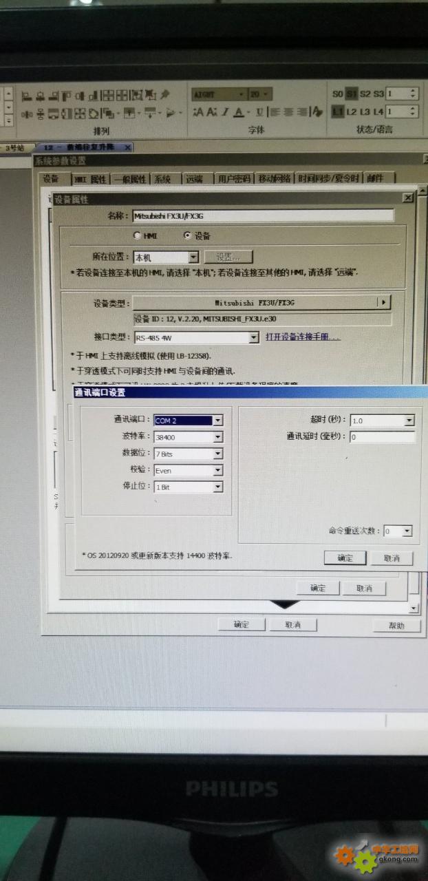

PLC和触摸屏的参数设置如图,通讯线自己焊接:12345对应47123,已确认没焊接错,为什么还通讯不上??

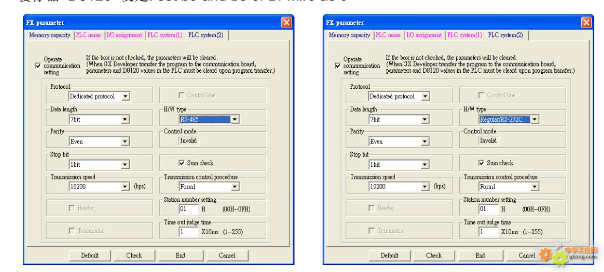

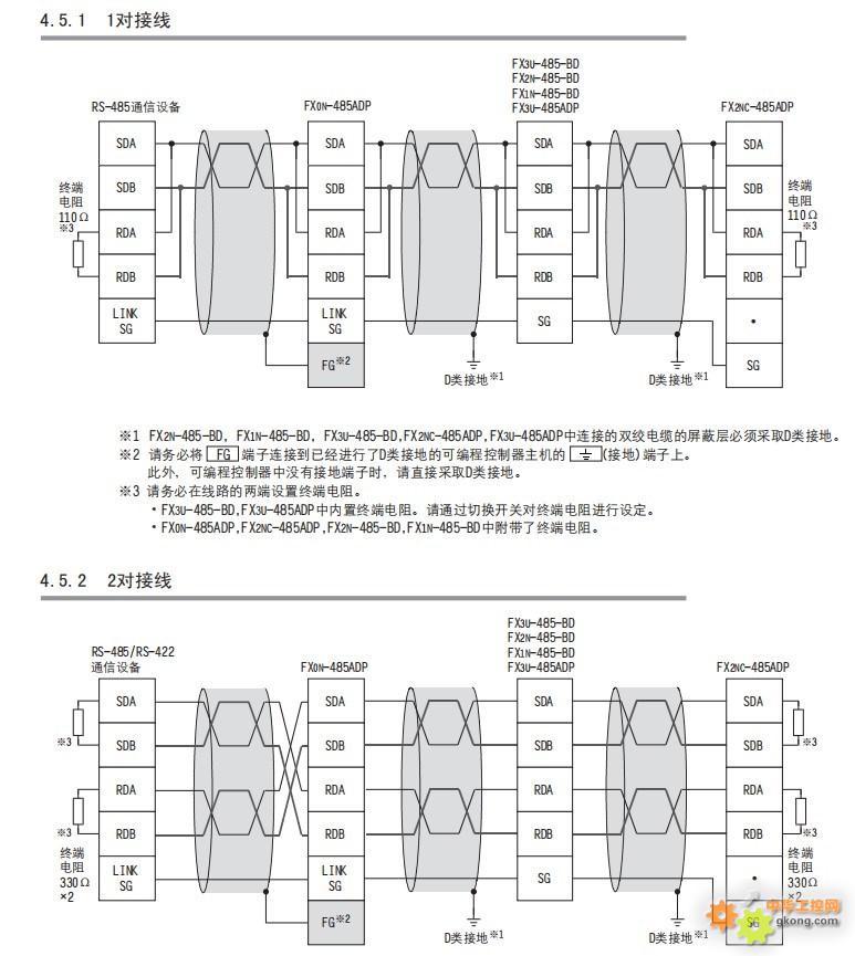

232的模块,接线设置都是485?

回复 #1楼 YXBK
这个模块也有485的

发表于:2019/12/16 18:14:57
着重看一下那个格式,格式1 格式4
看看触摸屏和PLC是否一致

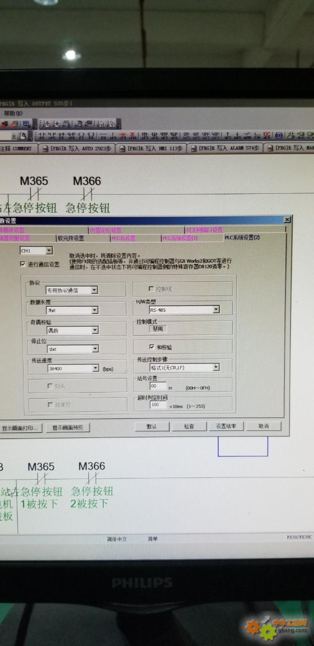

发表于:2019/12/16 18:57:30
1.驱动选FX232/485BD试试,你那个是编程口的。
2.PLC参数里面应该是选CH2吧,CH1是BD板的
3.站号设为01,跟触摸屏要一致

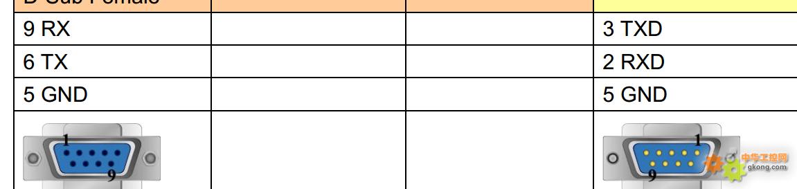

发表于:2019/12/17 9:44:51
呵呵;最基本的接线都搞错了,怎么可能通讯上;
TK上RS232用的是6 9 5;
还搞个1 2 3 4 5 出来;

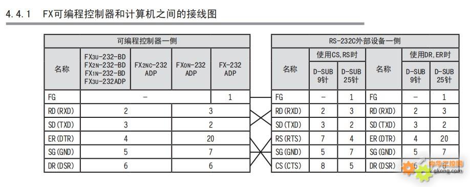

发表于:2019/12/17 13:59:15
12345对应47123这个是编程口的接法,下图是232和485ADP的引脚图

发表于:2019/12/19 22:04:26
回复 #6楼 ZCMY
一开始我就是695的,6是发送,9是接收,5是地线,然后PLC 那头是235,2是接收……就是通讯不上啊!!
