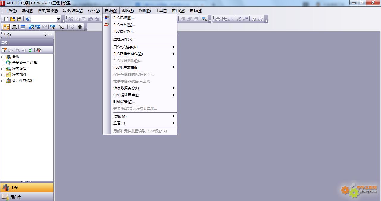

本次以三菱PLC FX3U为例,通过ETH-FX以太网转换器实现与编程软件 GX Works2 以太网连接,说明使用步骤:
1. 新建 FX3U/FX3UC 工程,双击导航栏中的连接目标:Connection。
2. 弹出的选项板后,在计算机侧I/F选择双击“Ethernet Board”选项,弹出界面点击“是”;在可编程控制器侧双击“Ethernet Module”;
3. 在弹出的IP地址中填入“192.168.1.10”,点击确定即可。
4. 可点击“通信测试”,提示成功与FX3U/FX3UC CPU连接。
5. 然后即可在菜单栏中,选择“在线”进行PLC读取、写入或监控等操作。
