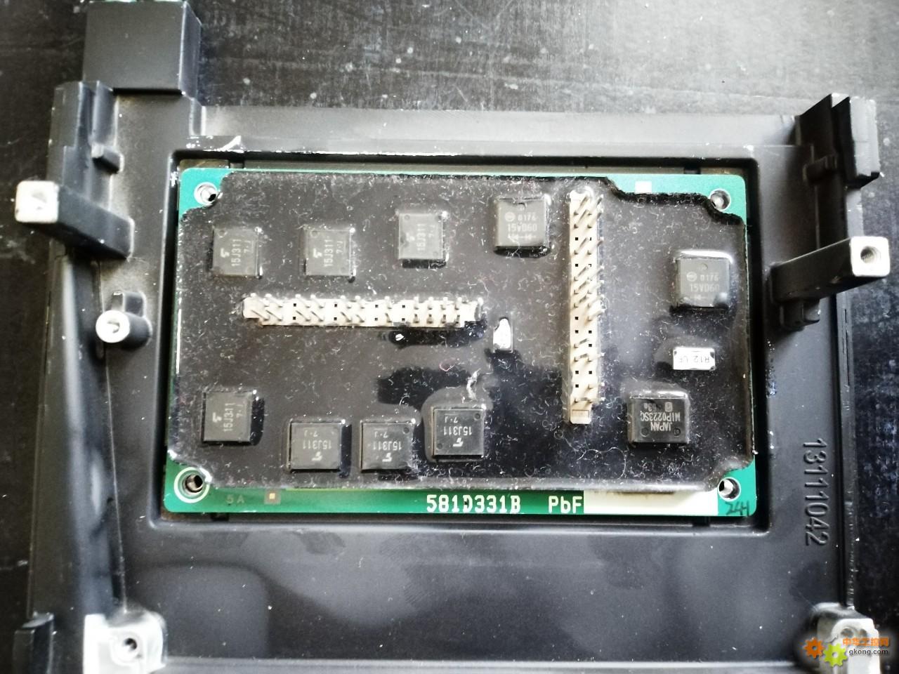

求一个松下伺服器的模块581D331B管脚图或内部电路图。。。

伺服器的型号是MADDT1205003。。。
貌似IGBT是松下定制,网上查不到有关资料。
谢谢!

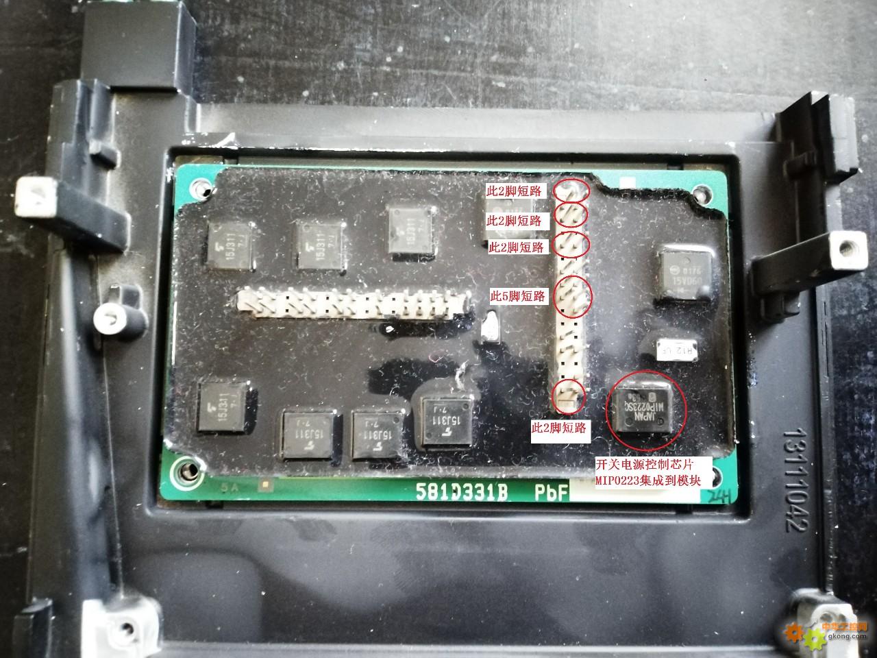

那几个脚都是主回路的,测下就知道好坏了

这个属于智能多体模块,很难配到,配到的但是拆机货,质量很难保证,订购全新货,成本太高!建议放弃维修。
