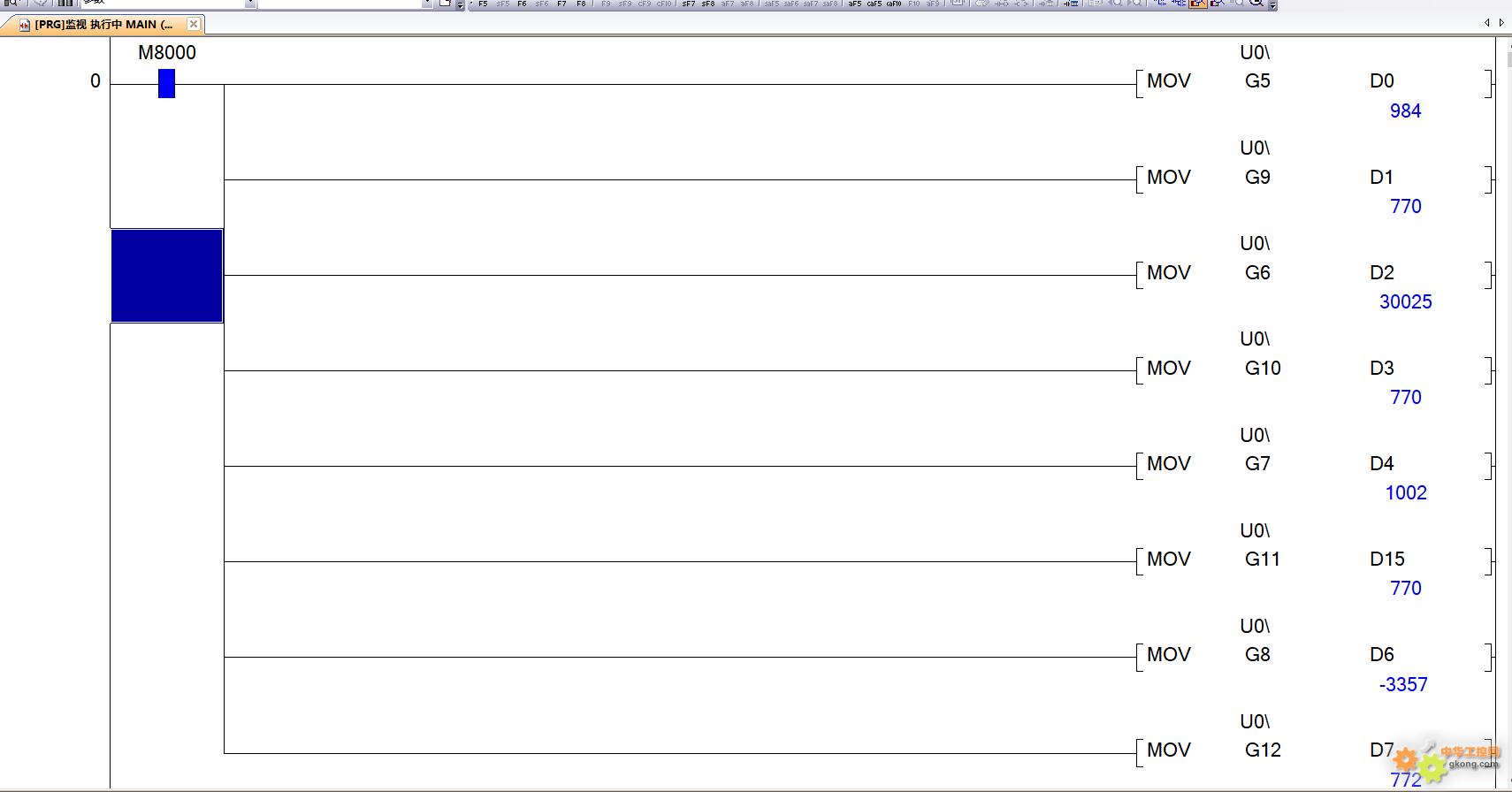

平均值波动很厉害  当前值正常怎么回事?

是不是你的传感器的膜片受损了

没有我是才学买回来练习用的  参数都是默认的,信号源是12v接个电位器输入的

先找人个稳定的信号输入源试了再说;

直流电源很稳定呀

接个1.5v电池看看

对于信号的采集,最好用滤波算法处理一下。
