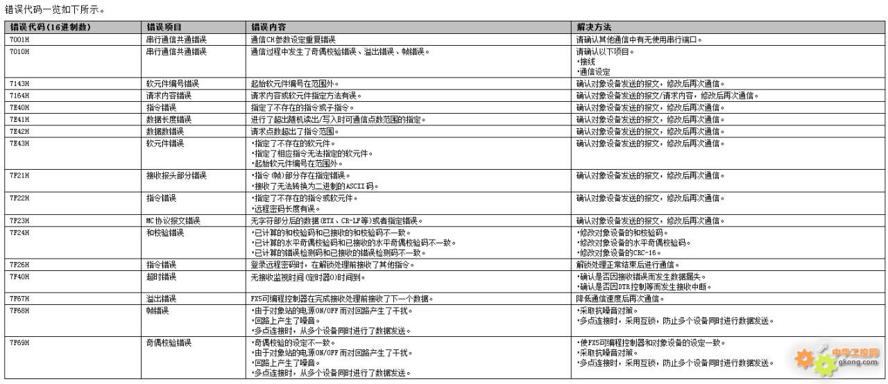

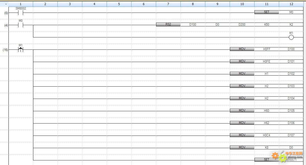

5UPLC上加了一个232BD扩展板,和一个传感器走232通讯,附上传感器手册,和我的程序,初次 写通讯程序,很多不懂,请大神们指教??
我通讯的时候,PLC一直报故障,7010故障,请大神帮我看一下,这个传感器有没有帧头帧尾,有没有和校验?我在参数设置里面都设置的无,我用串口助手可以测到传感器在不停的发数据过来。我现在的程序用的是RS2无无协议指令,我之前也用过ADPRW指令,直接读我要的那个地址,但是仍然没有数据传过来,PLC也报警,实在搞不懂了,我想要实现的目的就是要读出0X60,0X61,0X62三个地址里面的数值即可,这三个地址里面的数值正常情况下应该是不变的,如果我外界用磁钉感应一下这个传感器,这三个地址里面的数值才会变化。

这个是自定义协议的,PLC这里需要用到RS或者RS2指令,你可以先用串口调试助手监视一下PLC发出的数据,看看对不对!

这种方式我没用过,但觉得这个顺序不对,应该是先把参数写入进去再驱动RS2指令,M1没有又只接通一次,可以把M0,M1单独手动控制试一下。

刚才试了下,串口助手能收到PLC发出的指令,但是有一个问题,我想发送的指令是FF FE 01 02 02  60 62 C4,但是串口助手接收到的指令却是FF 00 FE 00 01 00 02 00 02 00 60 00 62 00 C4 00 ,这些中间的00怎么去掉啊?
你PLC设置的是16位模式吧,改成8位模式试试!

改为了8位模式,现在串口助手收到的是这个
FF FE 01 02 02 60 62 C4 00 00 00 00 00 00 00 00
