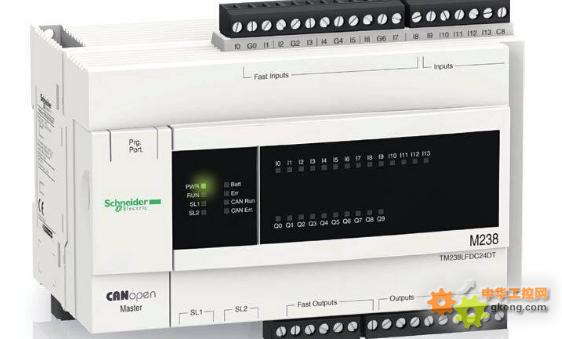

对施耐德PLC的字,字节,位,常量和通道等地址容易混淆,下面举例跟大家分享
1、%MW10.8
%MW10是指一个字,一个字分为2个字节,一个字节8个位,也就是说%MW10中有16个位,从%MW10.0~%MW10.15。
2、%SW8.8%
SW8是指一个字,一个字分为2个字节,一个字节8个位,也就是说%SW8中有16个位,从%SW8.0~%SW8.15。
3、%KW100.11
%KW100.14 为 字母或者常量字储存常量值,也是16个位。
4、%QW0.5.1.0.8
Q是输出 ,0是机架,5是0号机架的第五个模块,1是第五号模块的第一个通道,0是第一个通道的第0个字,8是第0个字的第8个位。
施耐德PLC中 W表示字 16位,D表示双字 32位。比如:%MW10和%MD10。
