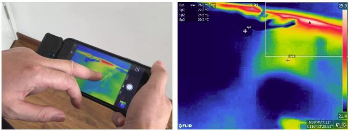

赵工是一名资深的暖通工程师,通过FLIR ONE Pro,成功解决过多个小区地暖管道泄漏的问题,下面是他总结的检测地暖管道泄漏的一般步骤:
检测步骤
1.关闭水路主阀门,之后分别对每个地暖环路依次进行打压试验,找出泄漏点所在的环路。
2.加热经过打压试验初步判断存在漏点的一路盘管。尽量提高热源温度,以保证盘管迅速升温。
3.加热的10-20分钟后,使用FLIR ONE Pro手机红外热像仪观察红外视角下整个盘管的走向,寻找异常发热点。
4.地暖漏水常存在两个现象:
● 漏水部位管道模糊扩散,存非线状,在红外图片中呈现一团热量;
● 漏水位置温度较高,在红外图片中呈现白亮色。

赵工到达业主家里,经过初步判断后,先找到分集水器,对各分路进行打压,判断哪一路存在漏水。经过FLIR ONE Pro测试得知,业主家的地暖壁挂炉不能正常使用,因此只能人工将热水注入可疑分管路。
热像仪精准定位泄漏点
注入热水后,赵工使用FLIR ONE Pro手机红外热像仪观察红外视角下整个盘管的走向,寻找异常发热区域。
找到异常发热区域后,通过FLIR ONE PRO手机红外热像仪进行二次测温研判,从而精准确定漏水点。
开凿地面,找到泄漏点
开凿地面,找到泄漏点,证实FLIR ONE PRO手机红外热像仪检测准确。
