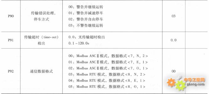

本贴内容来自<120例> 1.5.3章节
测试设备:M218 PLC,台达VFD-M系列变频器.

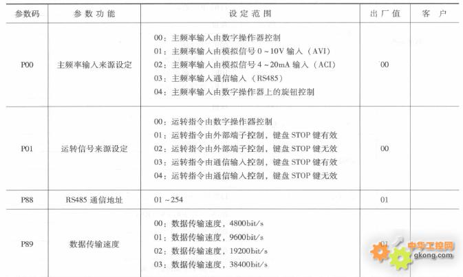

VFD-M参数设置如下

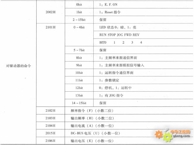

设置完参数后,重新上电,VFD-M通信地址见下表

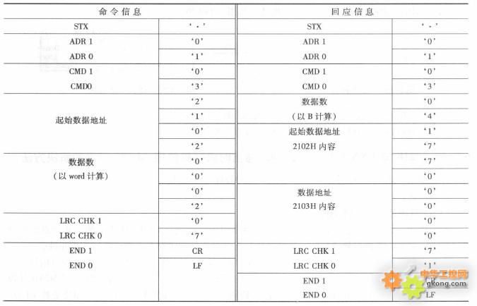

modbus ASCII写单字帧数数据见下表
modbus ASCII读多字帧数数据见下表

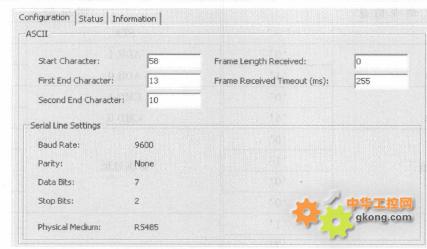

M218串口设置如下.
如果不使用起始停止字符,则全部设置为0.接收帧长度与接收帧超时时间不能同时设置.

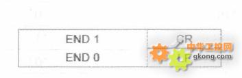

设置停止字符时,第一个停止字符与END 1相同,第二个停止字符与END 0相同.如下图
如果使用起始停止字符,则发送的字符串必须去掉起始与停止字符,发送的字符数量也要减去这几个字符的数量.
接收时,不会接受起始与停止字符.如果不使用起始与停止字符.则发送的字符串必须包含全部帧需要的字符.
发送的字符数量与帧需要的字符数量相等.接收时接受全部字符串.

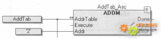

M218 ADDM中的地址可以不写从站地址.如下图
所有字符串发送前必须转换为16进制.或10进制数再发送
