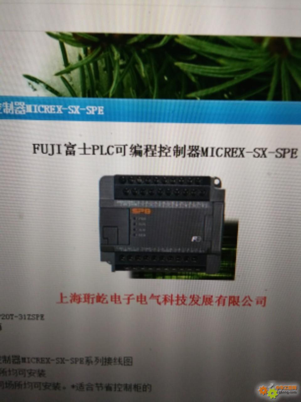

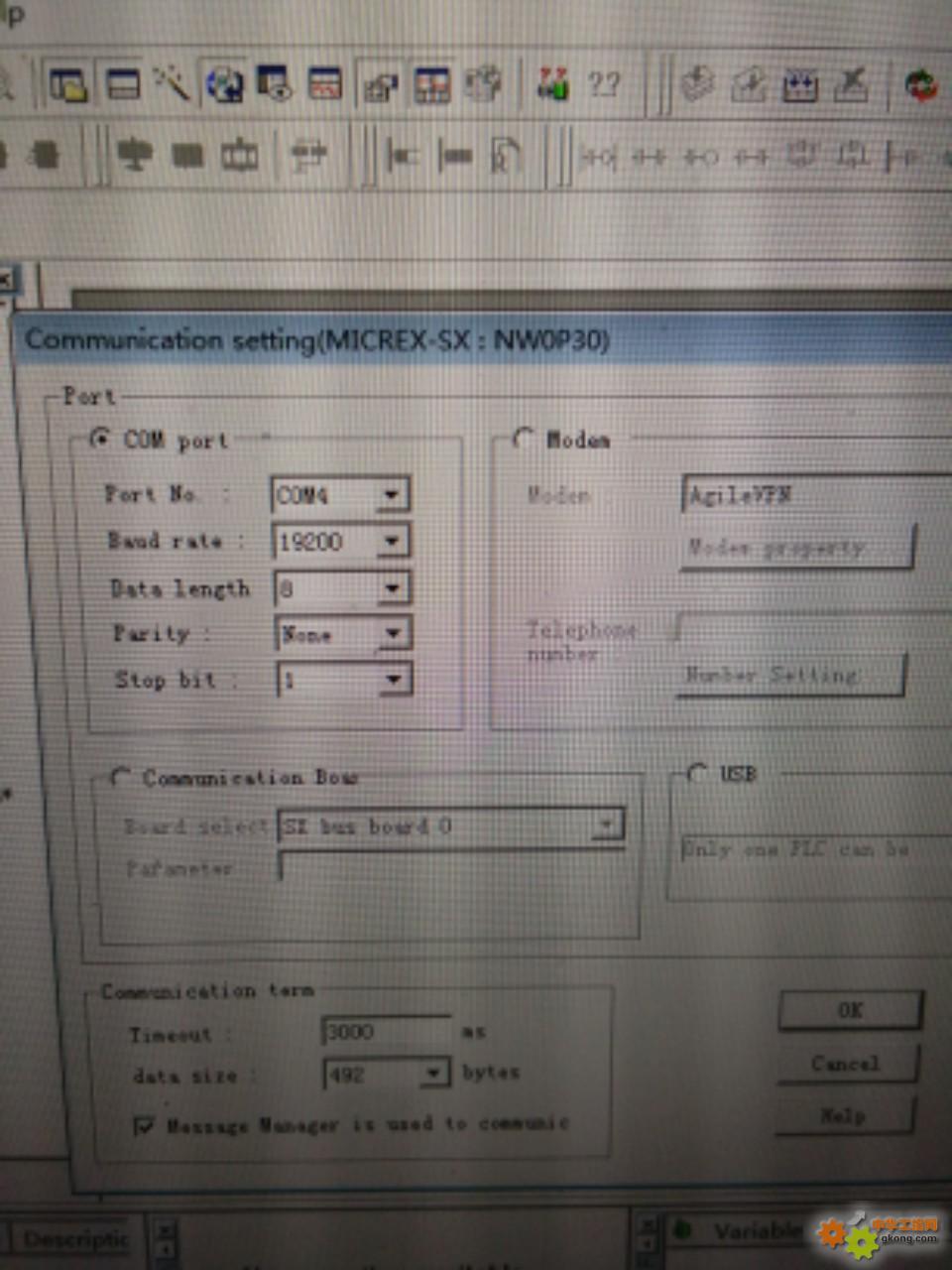

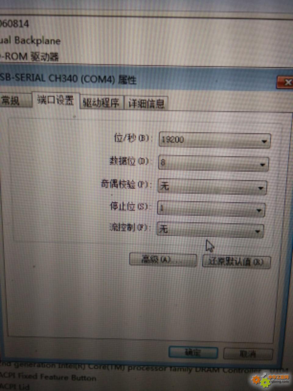

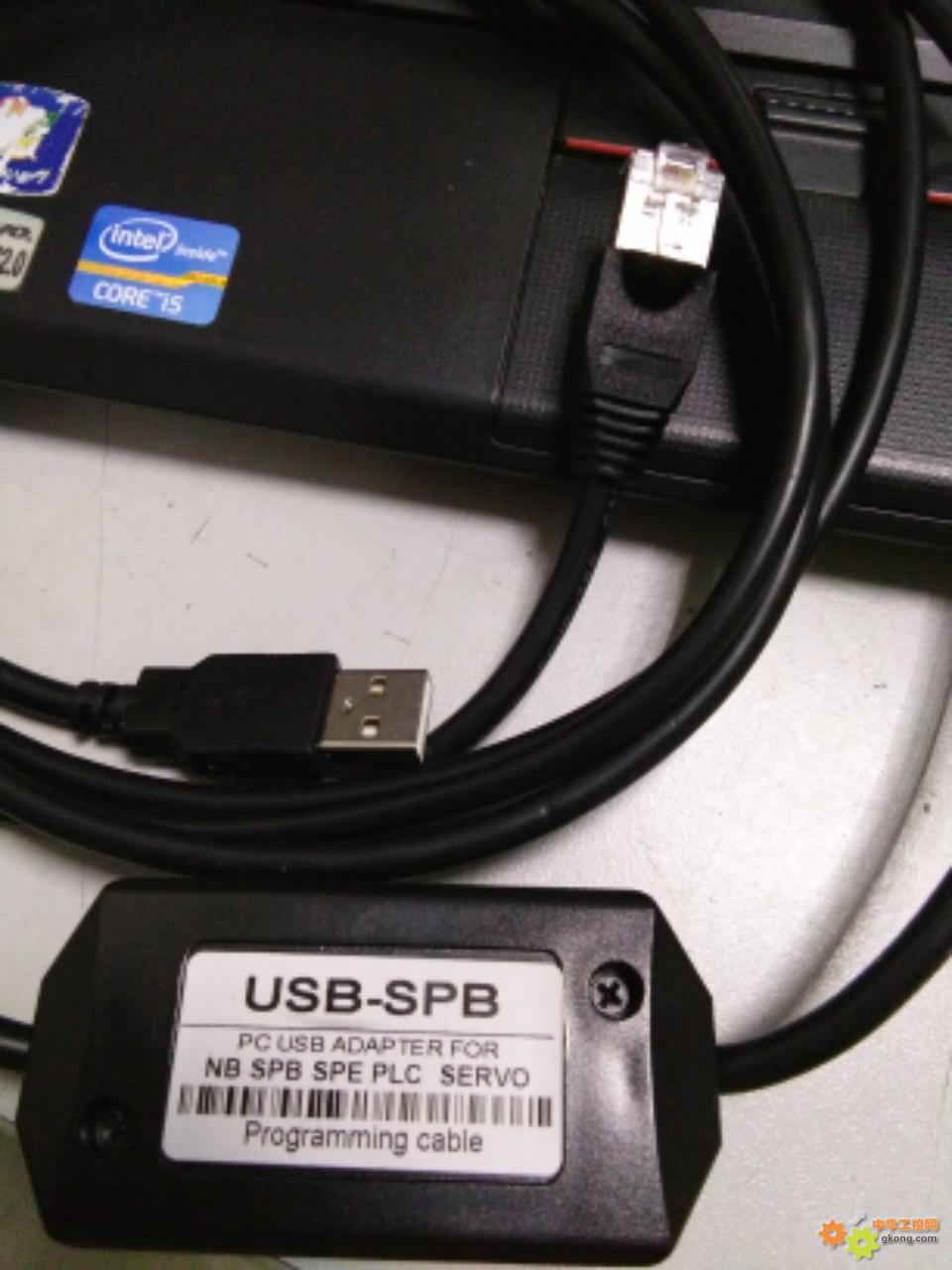

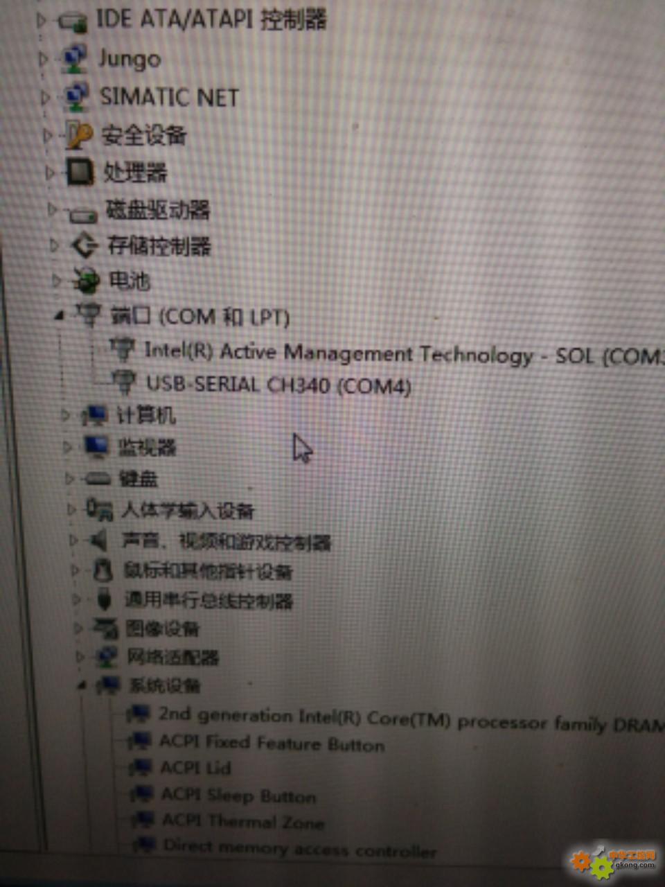

富士SPE PLC通迅问题!连不上咋回事?通迅线,通迅设置如下图

需要工作在SX模式下才可以使用D300Win连接,工作在N模式下使用Standloader或者Flex-PC软件连接,出厂默认N模式,使用D300Win安装目录下的工具软件System Software Utility可以确认PLC的工作模式,同时可以进行刷机,使得PLC处于N模式或者SX模式,刷机有风险,请谨慎操作。

连线PLC与你的PC,然后使用该软件来确认,当通讯设定正确时,你马上可以看到结果,但是手千万不要贱,乱点会刷机。
最后,你图片上的是SPB,SPE和SPB一样均停产,目前富士小型机主推SPF系列,N模式的PLC均停产,以后只有SX模式了。

SPE和SPB完全一样,从外表到内部元件排列,唯一的不同仅仅是印刷体改为蓝色的SPE。
