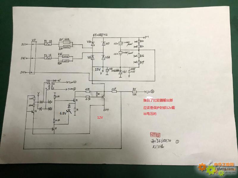

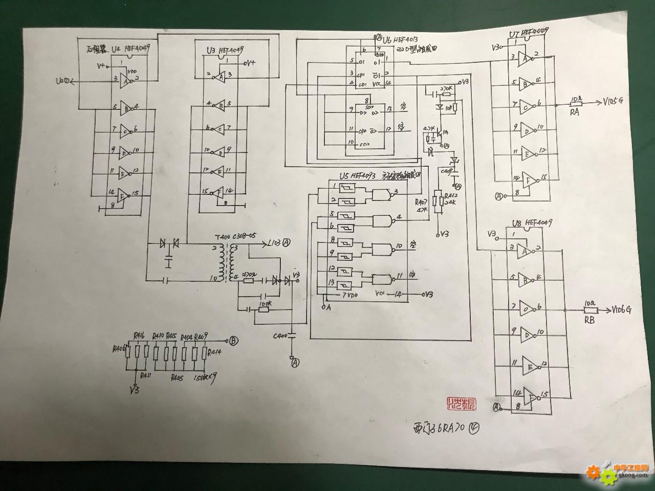

再此感谢szh123456老师分享的6ra70的图纸,借用图纸向大家求教个电路分析问题,图中的下半部分是稳压12v输出的电路,这个电路我有点分析不透,电路是v端取电压15v,v+ 12v输出。稳压二极管是我在电路工作情况下测量的稳压值6.8v。不知道是怎么分析得出稳压到12v的,求教各位老师帮忙解答分析一下。

感觉电路不全啊,无从下手分析。能将电路补全,易于分析就好了。

图纸是借用szh123456老师的图纸,今天修板子参照电路图,发现了图纸中有点问题我已改正过来。
