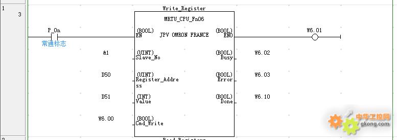

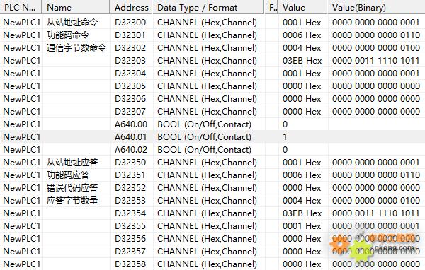

请教,各位大哥,omron cp1h和三菱D700做MODBUSRTU通信,用03功能码,可以读PR4 PR5和PR6,也可以用功能码06写PR4或者PR5或PR6
现在遇到问题,想用功能码06来写4万09寄存器,控制变频器启动或者停止,就会遇到报错,报错和设置如附件

以下是引用supperlunch在2019/10/30 21:44:07的发言:
03成功了06也成功了,但是06写4万9就报错,我的报文d32303是0008,请看截图
D32300送16进制0001(高8位固定为00、低8位为从站站号)
D32301送16进制0006(高8位固定为00、低8位为功能码)
D32302送16进制0004(通信数据字节数,为Modbus RTU报文中除去站号、功能码其余的字节数,对于06功能码来说为4)
D32303送16进制0008(寄存器地址,对于D700变频器寄存器编号40009来说,其实际地址就为0008)
D32304送16进制0002(寄存器数据,给定0002启动、给定0001停止)
之后将A640.00置位
用串口调试助手观察一下PLC的输出数据
这之前最好用串口调试助手去测试一下变频器,保证其通信参数设置OK

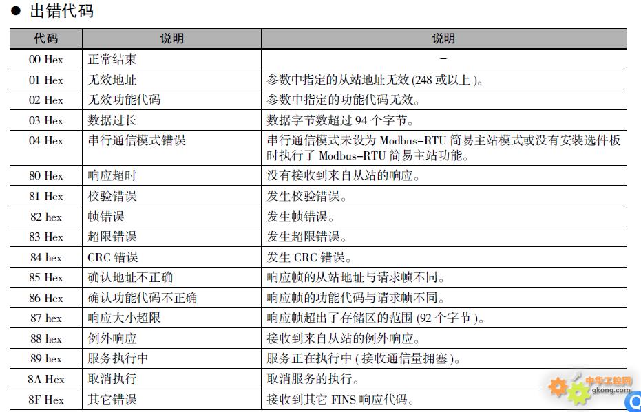

错误代码表格发给您:
联系!腾讯扣扣149034219

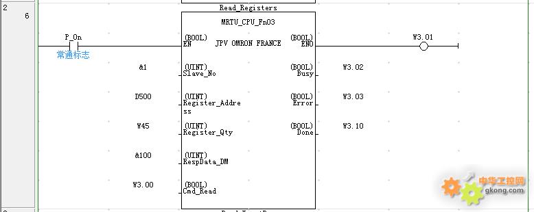

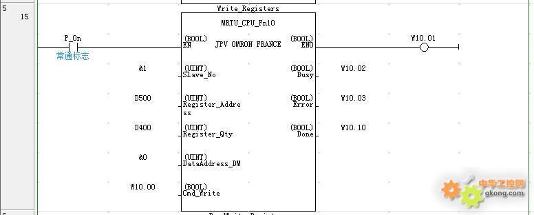

也可以去欧姆龙官网下载Modbus RTU Master功能块,这使用起来比Modbus RTU简易主站就方便多了
联系!腾讯扣扣149034219

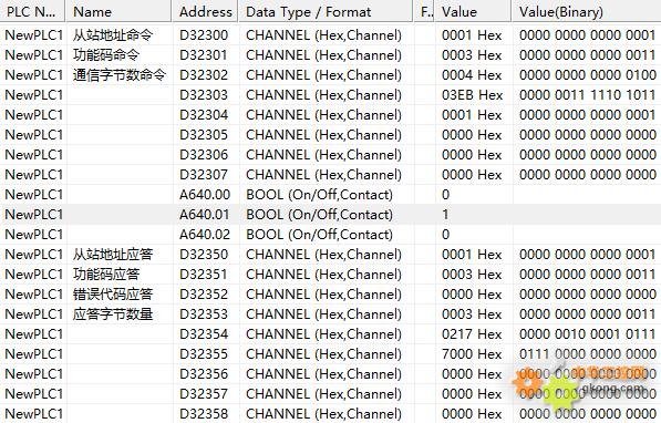

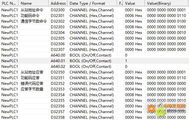

这么说我的命令报文是没有错的,但是为什么会报错呢?因为用06功能码来写pr04的频率时是没有报错,而且之后查看变频器pr04确实时成功写入了,怎么写4万09就不行呢?我没用写程序,都是在plc寄存器监控并填写数值模拟的
三张截图分别为
03功能码读41004的频率  结果为1770Hex即60.00HZ
06功能码写41004的频率  结果写入成功1Hex
06功能码写40009寄存器  结果报错

[quote][b]以下是引用guanyumou在2019/10/31 0:33:17的发言:
成功了,就是D700的参数没设好,参考你2012年的这篇文章,http://bbs.gkong.com/archive.aspx?Boardid=4&id=315911搞好了,非常感谢各位坛友的热心回复
