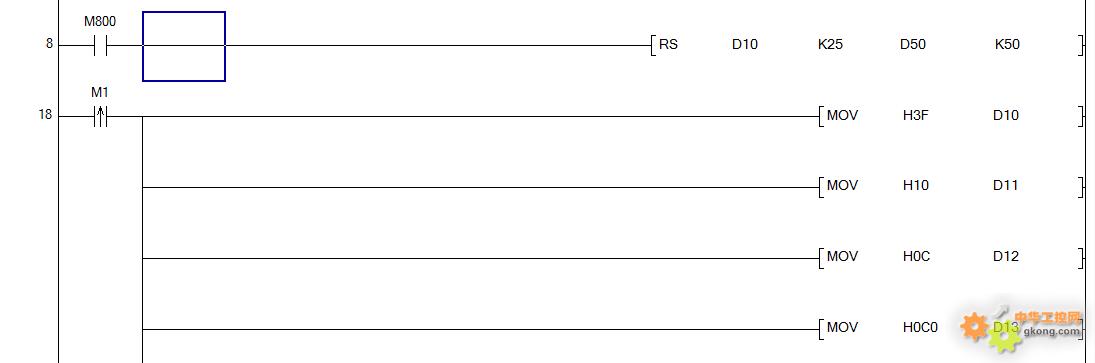

FX3U和485BD板做MODBUS通讯

楼主这是和什么牌子的仪表485通讯啊?

你问我的时候寄存器起始地址不是0C90么?怎么程序里变为0CC0了呢!

另外,如果是Modbus RTU协议的话,那么接收字节计数应该为8,而非50

谢谢,这个是测试了以后,又读取的另外一个地址的。

谢谢,读写已经可以了。

BD板不支持MODBUS通讯,三菱官网400说的:支持MODBUS通讯的只有:FX3U-485ADP-MB,串口通讯模块后面必须带MB的才支持MODBUS通讯

但是你这程序接收字节计数也是不对的,虽然写入正常,但是接收字节计数确实是不对的
