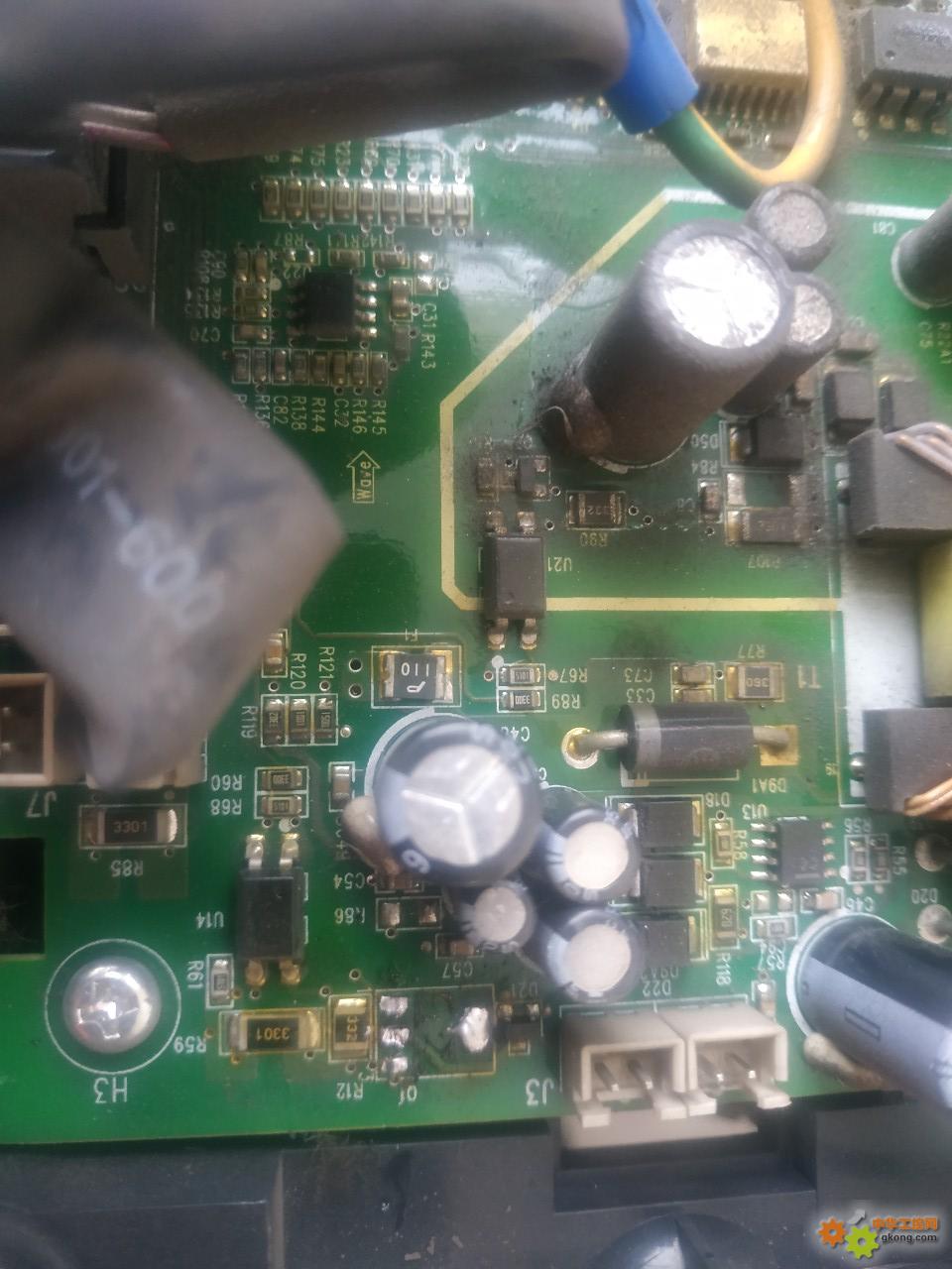

一台汇川380/15KW变频器,轴流风机不转!用户自己换新的轴流风机无效,送来检修。经过检查,属驱动板上的贴片三极管Q1击穿所致,换上新的三极管以后,轴流风机工作正常。
