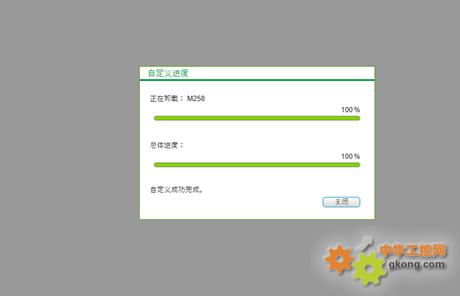

如果遇到施耐德TM258或者LMC058使用USB无法联机的情况,且操作系统是windows10 专业版 1803版本的,请按如下方法来解决该问题:
1、 在电脑开始菜单中找到“SoMachine Configuration Manger”在左侧“自定义版本”中取消掉TM258和LCM058前面的钩,卸载掉这两个PLC

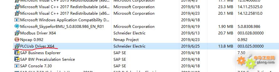

2、 在控制面板-卸载程序中,卸载掉“PLCUsb Drive X64”,然后重启电脑

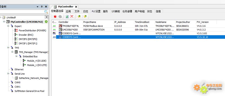

3、 安装下面链接里的驱动程序,安装完驱动之后要重新把第一步中去掉的258 058勾选上..
https://schneider-electric.app.box.com/s/f97wqbj2v6cqdmuwo63r5wm04ohm4kto
4、 重启电脑后,打开SoMachine就可以正常使用USB联机了

usb驱动更新了哈
8280
0aguang0
文章数:1636
年度积分:62
历史总积分:8280
品牌积分(施耐德):2046
注册时间:2010/10/21
发表于:2019/10/30 11:13:14
回复 #7楼 FreeTigerMan
对..就是重新安装一下
