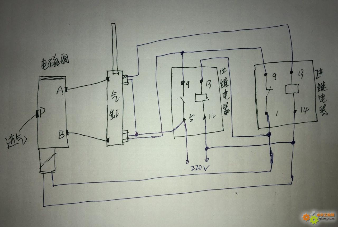

小白求助,2个两线式磁性开关做上下限位,欧姆龙14脚的继电器2个,电磁阀,电压都是220v的,气缸
如何接线能实现气缸直线往复运动?

是不停的在两个限位之间循环往复运动?

你买个双头电磁阀,两个接近开关和两个继电器可以控制了,当然你需要加启保停电路……

回复 #3楼 YXBK
首先非常感谢您。
我是半路出家,还是不太懂,您这个图中的符号看不明白哈,
SQ是指磁性开关吗?那继电器是哪个?控制气缸的电磁阀是哪个?我主要不懂磁性开关的两根线和继电器(因为目前的继电器有14个脚,4常开,4常闭,2电源)以及电磁阀的接线不懂,
希望能得到进一步的解答,再次感谢您。

以下是引用YXBK在2019/10/16 11:42:05的发言:

回复 #7楼 YXBK
太感谢了,好人一生平安。
