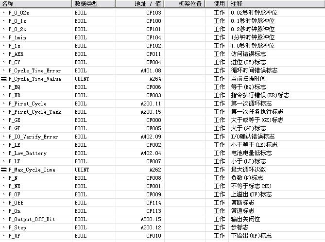

想问各位高手:
   我用的CS1G欧姆龙的!想用单字节比较指令请问:小于.大于.等于的地址是多少!!不是25505,25506,25507吗??

感谢兄台的仗义帮忙,这个问题我问了很久一直没有人肯回答.还以为我找不到答案了!在绝望中你出手了!十分感谢!
