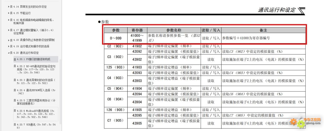

发表于:2020/11/10 18:48:45
回复 #3楼 YXBK
如果变频器和三菱PLC走485通讯后,还能做PID控制吗?
如果可以的话,怎么在PLC修改P133的值?
47452
YXBK 版主
文章数:21842
年度积分:2380
历史总积分:47452
注册时间:2007/4/14
发表于:2020/11/10 19:17:12
以下是引用y0在2020/11/10 18:48:45的发言:
如果你的PLC支持MODBUS的话,P133对应的MODBUS地址就是41133(41000+133),更改这个地址里面的数据就可以了。如果PLC是FX3U的话可以用三菱的专用指令,手册里面都有讲的。
