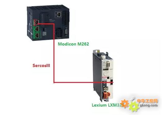

本文介绍施耐德电气Modicon M262运动控制器控制LXM32S伺服的实现
系统构架是这个样子滴:

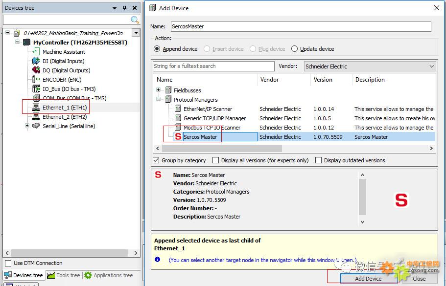

EcoStruxure Machine Expert组态:

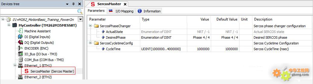

1、右键"Ethernet_1"添加设备,选择"Sercos Master";
双击"Sercos Master"可看到Sercos通信状态和循环时间设置;

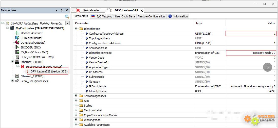

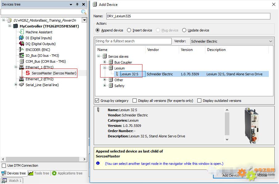

2、右键"Sercos Master"添加设备,选择"Lexium 32S";
双击"DRV_Lexium32S",确定拓扑地址和模式(默认值);

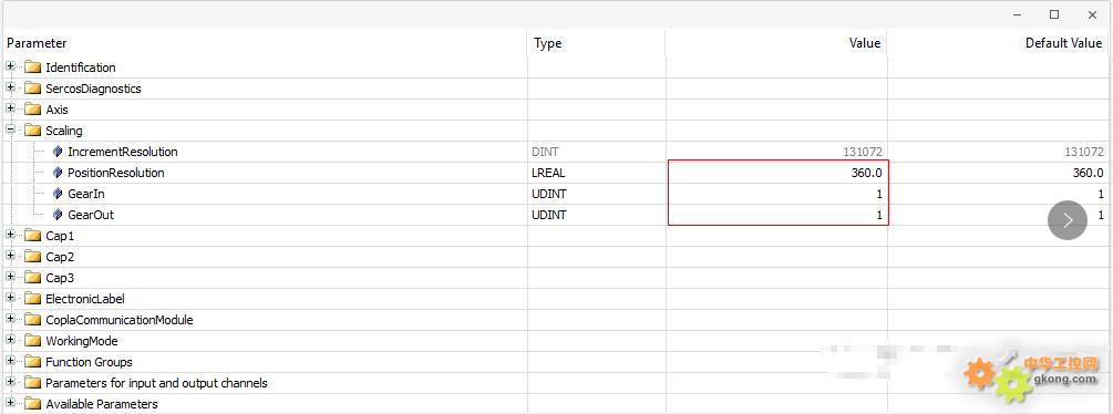

3、"Scaling"选项配置;
默认360个用户单位电机运转一圈;
如有修改齿轮比,则对应:
PositionResolution*(GearIn/GearOut)个用户单位转一圈;
举例:
PositionResolution=360,
GearIn=2
GearOut=1,
则:
360*(2/1)=720
给定720个用户单位电机转一圈;

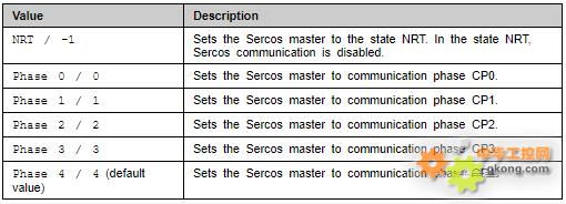

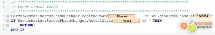

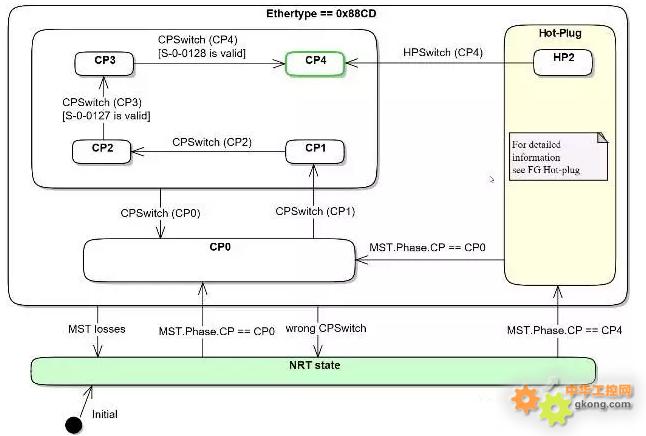

Sercos通信状态机
M262上电启动后,Sercos通信状态为NRT,需要自行在应用程序中将状态切为4;
注意:
如果需要在程序中初始化轴配置,如Scaling,AxisType,position period等,必须在状态切换为4之前进行配置;

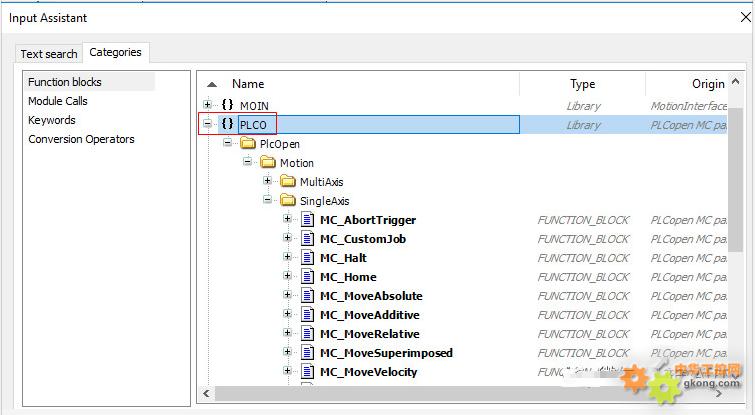

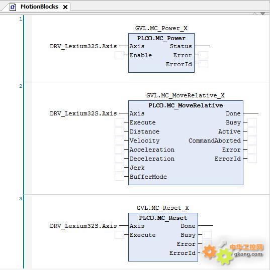

2、调用PLCO库中的运动功能块
注意:
1、DRV_Lexium32S为组态时添加伺服的名称,必须取其Axis变量接入功能块Axis管脚,轴名称也可自行更改;
2、若功能块的实例在GVL全局变量中声明,调用时必须加前缀GVL;

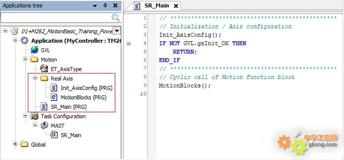

3、完整程序结构如下:

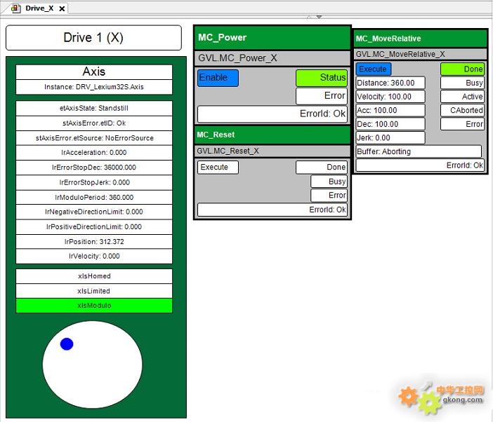

可视化实现
