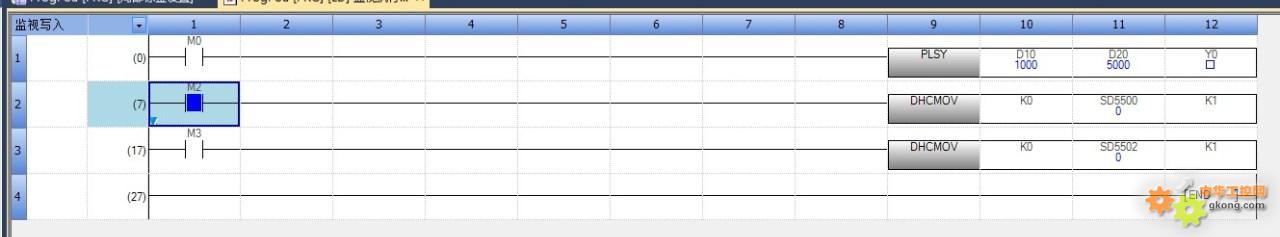

FX5U跟3U不一样,当前值寄存器有2个,一个是用户单位,一个是脉冲单位,
清零时需要同时清零吗? 还是只需清其中一个,另一个就会跟着清零?

应该是分开的,自己试一下就知道了

就是身边没有5U 的PLC啊,还没买回来

意思还是只需清其中一个,另一个就会跟着清零, 如果像我发的图中那样,两者同时清零也是没关系的吧

只要清零其中一个,另一个也会一起清零

谢谢版主,有理有据!

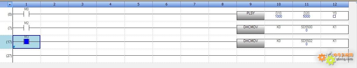

这种3U的写法在5U中能不能正常运行呢?

只要转换没有报错基本都没问题。

只是可惜没有5U来测试,版主,另外问一下,FX5U定位控制中没有基底速度了吗? FX3U里是有的,在运行DRVI指令前,设定基底速度,最高速度,加减速时间等等,看5U手册,里面没有看到
