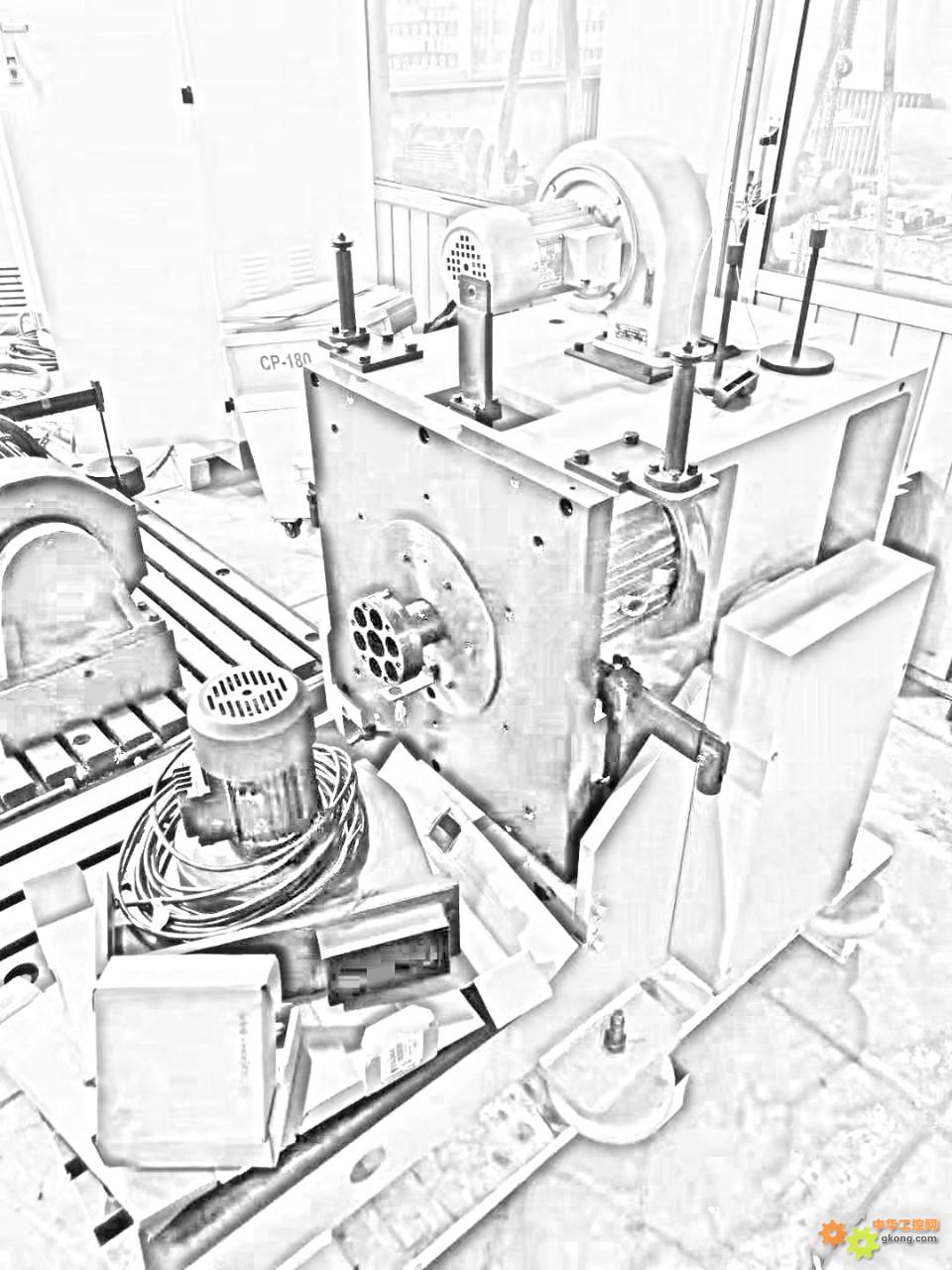

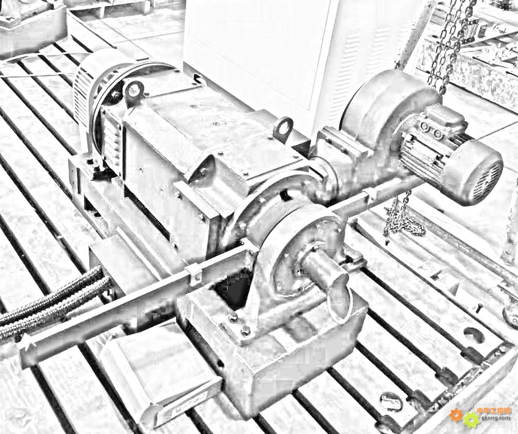

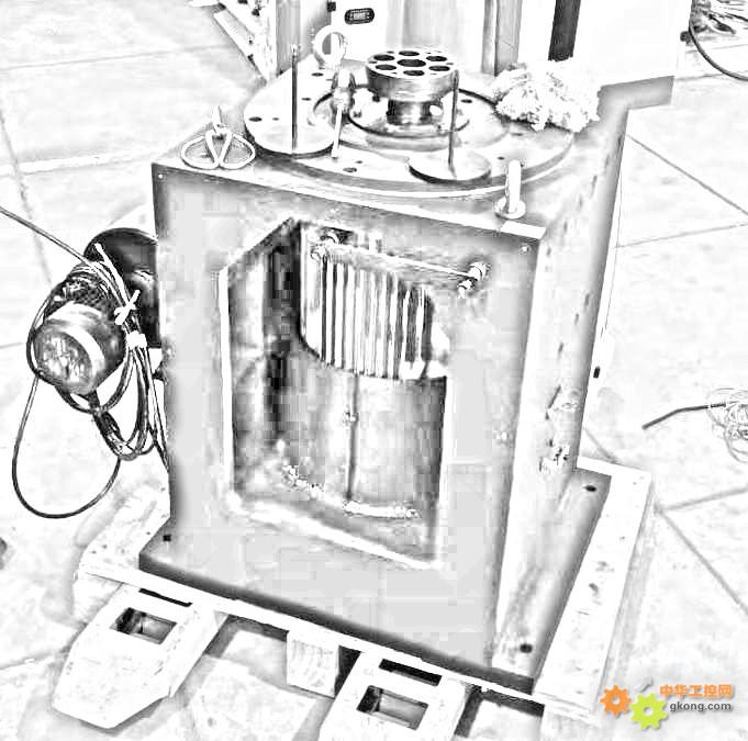

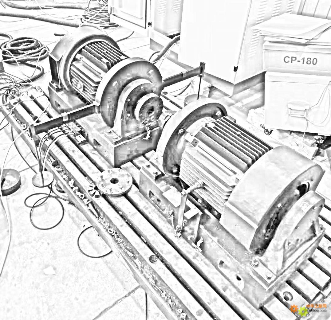

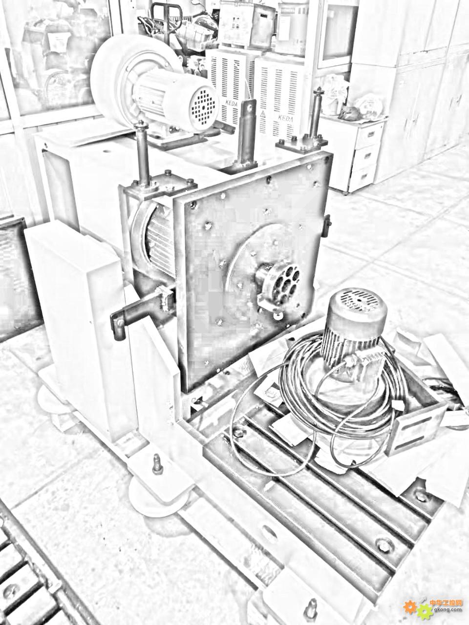

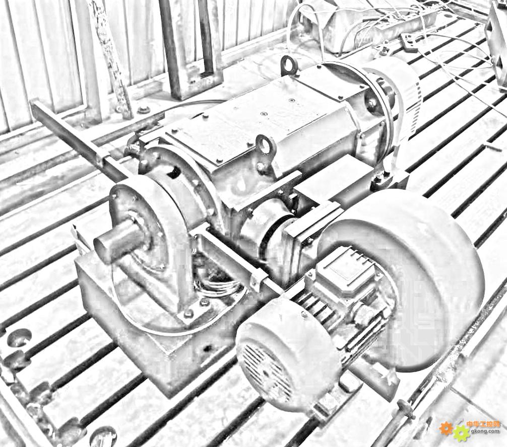

这些电机都是做什么的呢?各式各样的。

它们统称:电力测功机。就是在电机的输出轴能加一个扭矩传感器,测试轴功率的装置。专门对动力机机械进行性能试验的。比如,你骑的电动车电机,各个转速或给定开度下,它的输出功率是多大?在实验台上就一目了然了。

第一张图,是两台交流电力测功机,正在准备进行对拖试验。这事测功机出厂交付用户前,必须要做的产品检验工作;
第二张和第三张图,是交流测功机立卧两用的。它既可以输出轴水平放置,也可以输出轴垂直向上。针对不同的发动机输出轴形式,进行性能试验;
第三张和第四张图,是直流电力测功机。它主要是针对低速大转矩的动力机进行性能测试。
最后一张图,是立式交流电力测功机。当年研制它的时候,可是获过省部级技术进步奖的呦。主要是针对输出轴向下形式的通用汽油机,进行性能测试的装置。
