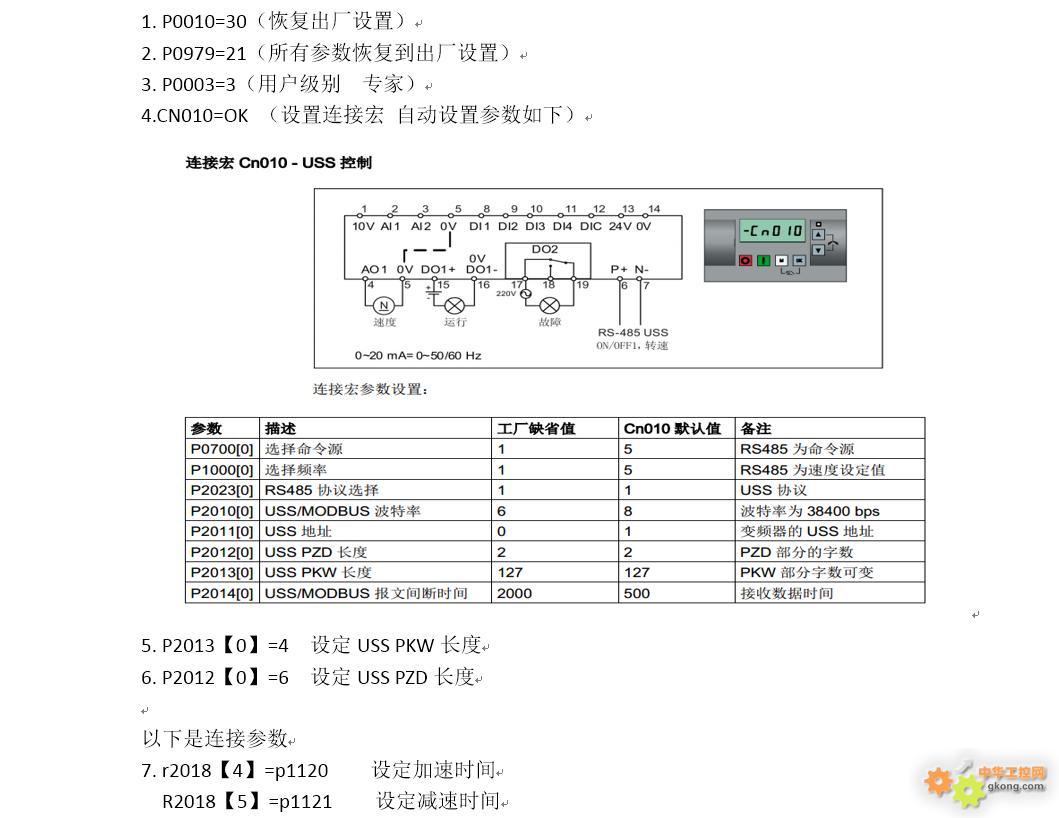

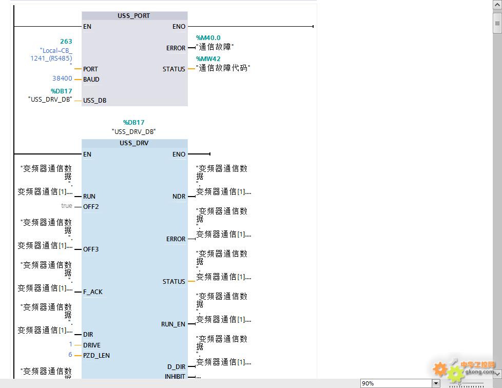

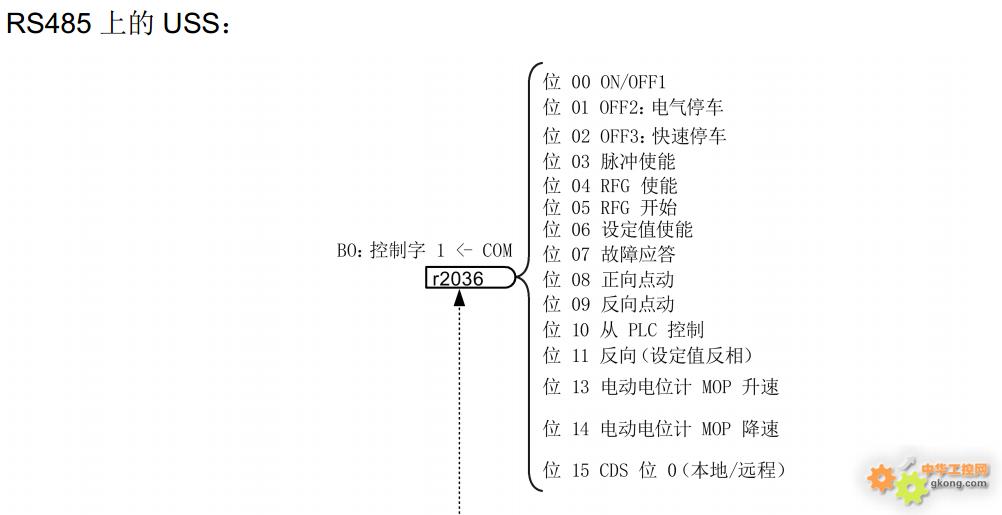

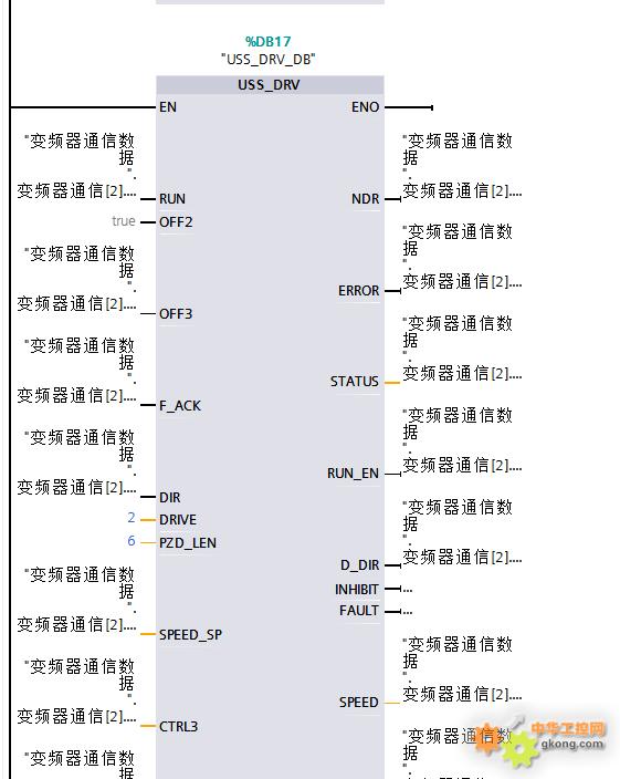

[size=4]1200与v20通过uss通信。
能够改变变频器频率 ,能够读取变频器状态比如电流电压功率都可以,
但就是当run=1 off2=1 off3=1,但就是不转,
读取发送到变频器的控制字为047f h
请问这是怎么回事呢[/size]
