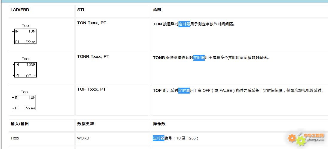

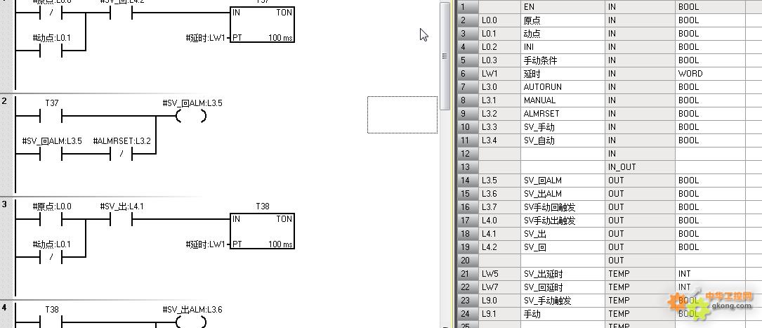

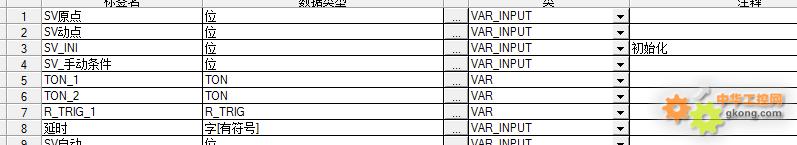

S7-200smart 带参数的变量,变量表中怎么没有定时器变量,直接调用T37,T38在重复调用中会不会出问题

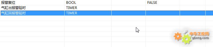

三菱,欧姆龙中变量表都有定时器,西门子定时器应该怎么处理

不是同一级别的,你应该用S7-1200的FB

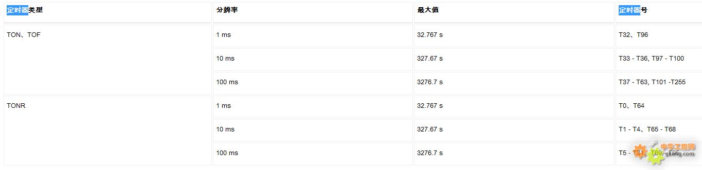

不要重复调用T37和T38,建议楼主更换一下定时器,选择其他定时器。

程序块可以重复调用,但是有条件限制,就是所有的计算结果必须输出到外部,中间计算结果无法保存。所有的子程序共用L区,定时器和计数器一旦使用其他程序,和子程序都不能再使用,该子程序也只能够调用一次。建议最好把定时器引到外部。
