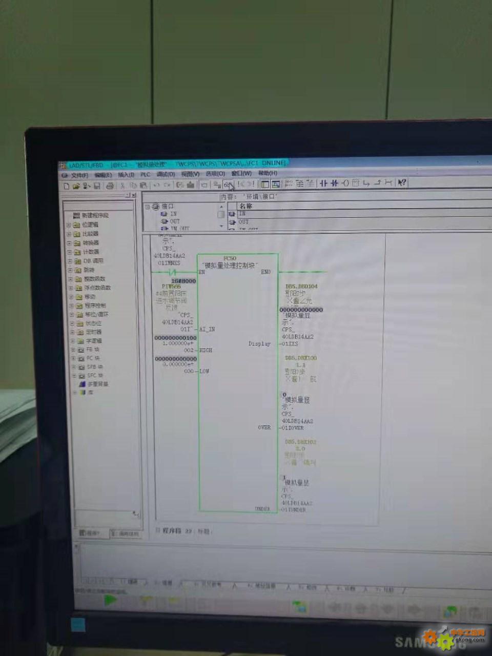

PLC接收就地一个调节阀的反馈信号 ,这个16#8000什么含义?

发表于:2019/9/5 2:59:51
10#32767,模拟量可能溢出了

发表于:2019/9/5 5:25:38
估计线断了,这样会模拟量最大值,就是溢出了。。。

发表于:2019/9/5 8:29:39
回复 #2楼 465010287
断线应该只会显示为0

发表于:2019/9/5 8:50:06
回复 #3楼 2233296153
断线有时候显示0,有时候会显示32768

发表于:2019/9/5 8:50:23
回复 #3楼 2233296153
哦..不过我们这边的真空计流量都是先断了就是最大值...1794 IE16 OE16

发表于:2019/9/5 9:39:04
16#8000就是十六进制8000

发表于:2019/9/5 10:40:10
xuhuifox
在
2019/9/5 8:50:06
我先是以为应显示0,结果确认断线
