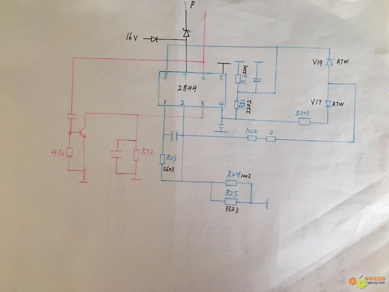

开关电源一塌糊涂,熟悉帮忙看看画错没有!6脚7脚懒得画了!

我记得有谁画过,3感觉没错。4有点怪,1 2没画全吧

今天验证了,复原电路,开关电源工作了!ABB 125A电源跟其他的都不一样,
