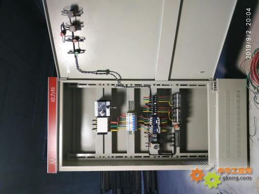

这个布局咋样

发表于:2019/9/2 20:05:16
又是消防控制一用一备2-15kw
此帖发自论坛手机版

发表于:2019/9/2 20:41:09
看着还可以,就俩接触器。随便摆

发表于:2019/9/2 20:46:24
时间继电器控制什么?

发表于:2019/9/2 20:59:56
蛇会大学
在
2019/9/2 20:46:24
时间继电器控制什么?
一用一备就是当一路工作如果发生过载时会自动切换到另一路工作,为了防止冲击电网切换过程由时间继电器延时5-10秒左右后再启动另一路。

发表于:2019/9/2 21:28:17
超级大手
在
2019/9/2 20:59:56
蛇会大学
在
2019/9/2 20:46:24
时间继电器控制什么?
一用一备的两个电机不是相同功率的?一路过载了切换到另一路就不过载了吗?

发表于:2019/9/2 21:34:55
版主说的不符合逻辑
我估计这个时间继电器是停止电机后,延时多少秒才能重新启动电机的功能

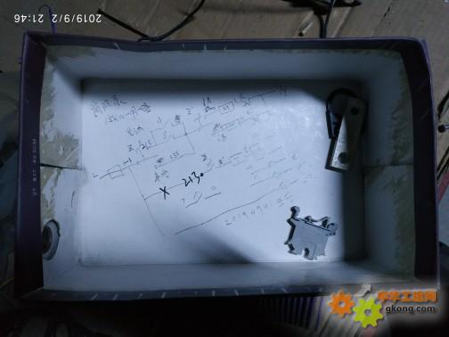

发表于:2019/9/2 21:45:48
回复 #5楼 蛇会大学
看看这个协和图,不知能看懂不。
此帖发自论坛手机版

发表于:2019/9/2 22:27:33
回复 #6楼 超级大手
看不懂是次要的,主要是看不清

发表于:2019/9/2 22:30:37
蛇会大学
在
2019/9/2 22:27:33
看不懂是次要的,主要是看不清
我正在用CAD画,柜子要求附带图纸,一会发APP

发表于:2019/9/2 23:01:02
消防泵平时也开着吗?
