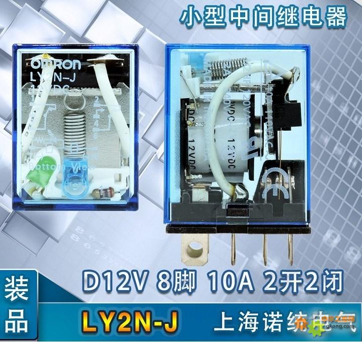

以前公司抓斗车未出现此故障,由于消库存,使用DC12V 6联电磁阀。此阀较之前多一主阀,主阀必须和其他阀一起动作,抓斗车才会动作。
那么以前的电磁阀是多少伏的呢?是不是24的,如果是的话,同功率电压降了那么电流就会增大,这样就会烧继电器的触头。
现场摸了下,线圈发热
这个判断不了的线圈与触头在一个壳里面的,你应该打开外壳看一下里面的触头有没有烧坏的。
这种继电器也有大容量触头的

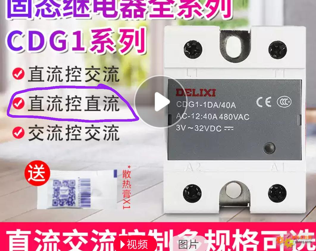

不行换固态继电器。

如果只是烧继电器,更换为固态继电器或者接触器算不错:不过成本翻倍打跟头
还有就是安装空间够不够??

这是根据汽车底盘来定的,这次底盘电瓶是12v。每次继电器都是根据汽车底盘电压选择的,所以应该不存在你说的问题。您给的图片继电器,之前我厂用过,由于质量问题更换为现在品牌。

讲的很对的啊,价格不考虑,稳定运行就行。空间倒是个问题,所以打算换2个经常动作的继电器。
可以买质量好的呀,我想如果是正宗欧姆龙的话应该没问题的,额定电流是10A,另外也可以两对触头并联一起用,还可以考虑加续流二极管。固态继电器有模组式的,那种很省空间的。

你这个用固态继电器也是发热量不小了,注意散热!
建议用松下的MOS功率继电器,那个发热量很小、外形跟普通继电器基本一致
