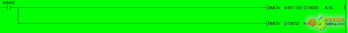

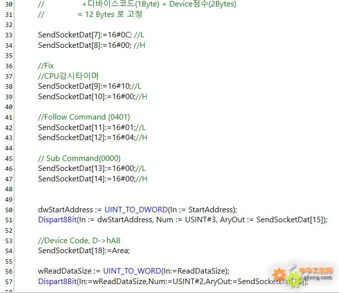

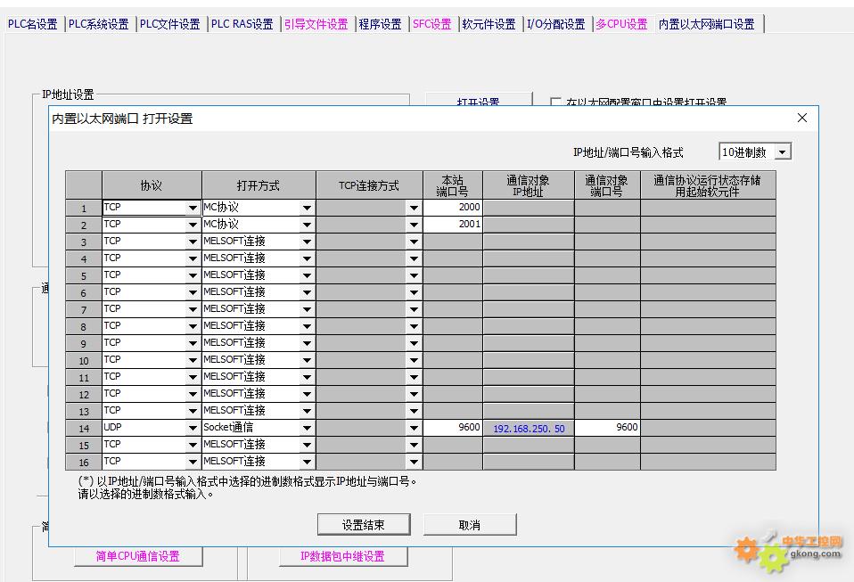

现场有三菱Q和欧姆龙NJ以太网通讯,有时候会通讯超时错误,不知道是现场干扰还是通讯设置有问题,网线也换过。
三菱这边设置TCP   MC协议,本站端口号,直接用寄存器地址使用;欧姆龙设置IP,用程序写了TCP协议 数据发送和接收。

程序发出来看看!单凭这段文字不好分析啊!

上图截屏看看还有两个通讯参数、关靠想象不行的...

TCP   MC协议是三菱内部通讯专用协议,你与欧姆龙通讯应该用第三方通讯协议
