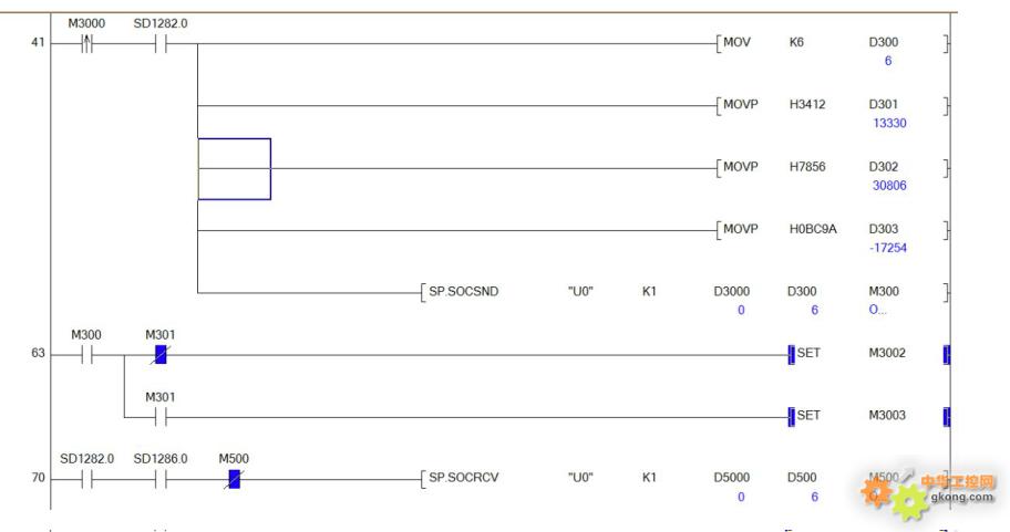

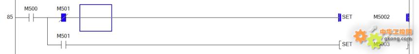

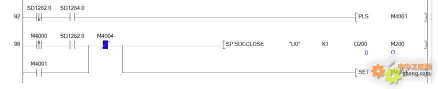

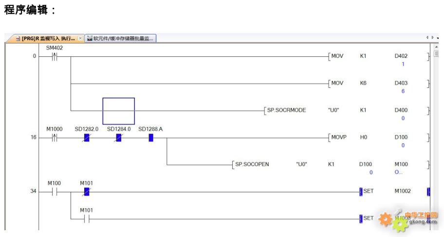

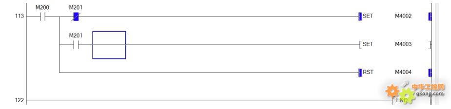

请教各位三菱PLC大神:
我想知道这个SD1282
1.这个SD1282 是不是SOCOPEN指令执行后就变ON呢?
2. 那这个SD1282 什么时候变为OFF?

1、打开完成后为ON。
2、执行SOCCLOSE后为OFF。

谢谢cvlsam 版主解答,但是看下图,是通过SD1282的下降沿来执行SOCCLOSE的,所以第2个回答有点矛盾啊

当服务器断开与客户端的连接时,SD1282.0会从1变化为0
