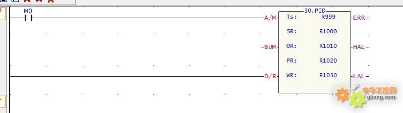

有大神可以把永宏范PID的用法详细的解释一下吗?永宏的手册语言习惯好像不一样,不好懂。谢谢

想了解SR,PR,等寄存器怎么用

以下是引用无会登意在2019/8/28 17:02:09的发言:
想了解SR,PR,等寄存器怎么用
SR,PR会连接实际的寄存器:
例如SR上连接了R1000,那么R1000~R1007和手册上SR+0~SR+7一一对应.
那么R1001对应于SR+1,也就是目标设定值,用户通过MOV指令可以设定.
R1006对应于SR+6,也就是模拟量输入值,将你的模拟量输入MOV到R1006中。
OR连接的就是经过PID的输出值,也就是R1010就是输出。
Good Luck~
