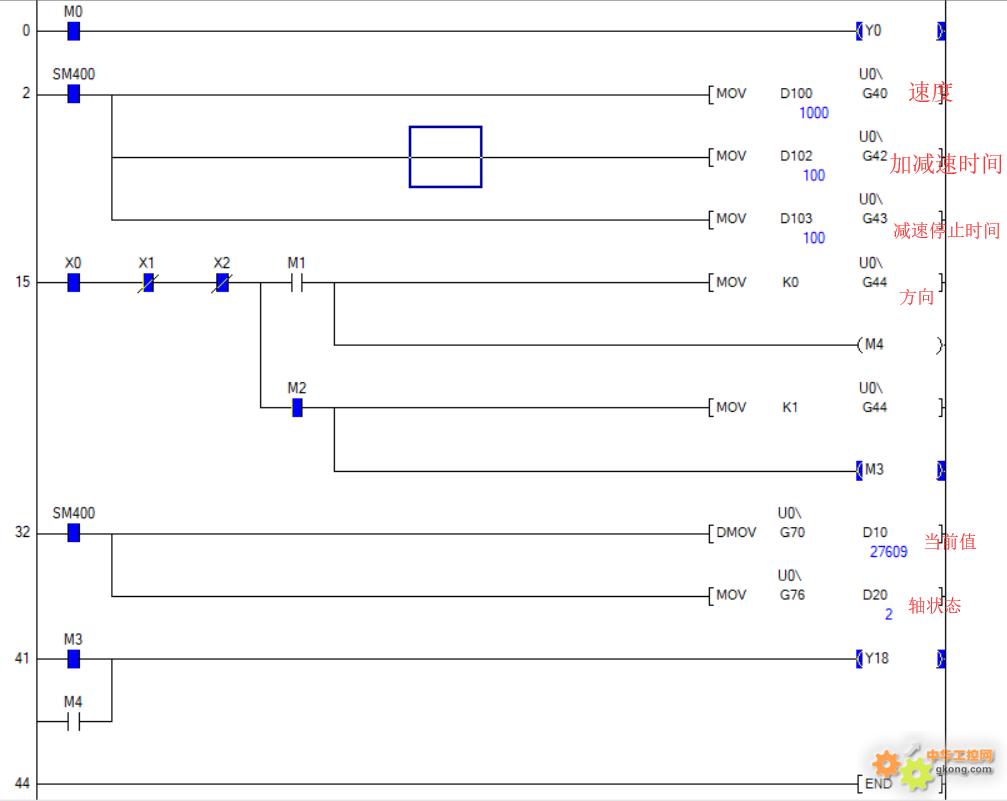

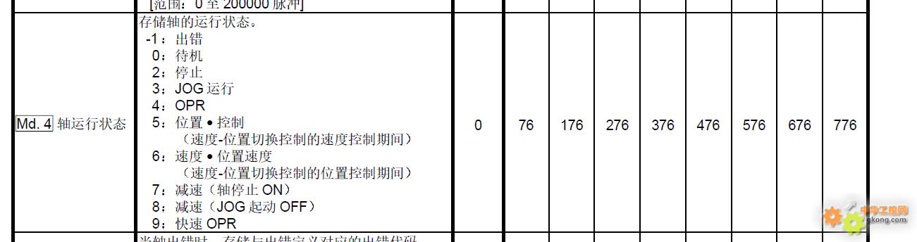

第一次使用Q系列,今天开始学习使用,首先弄了个JOG程序,轴是动了,可轴的监控状态和手册不对,JOGYUN运行时显示为2,可手册上是3,怎么回事?

待机0是对的,JOG减速停止是8也对的,就JOG运行不对,程序中是2,手册中是3.
