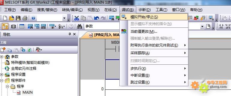

三菱plc功能指令步进指令中,并行分支不汇合可以吗?各自单独返回S0循环可以这样编吗?请问各位大侠?

最终还是都返回到S0,那就是相当于并在一起了。

gx work2有模拟功能可以模拟一下。是可以的,程序结构尽量标准这样以后维护起来比较方便。
