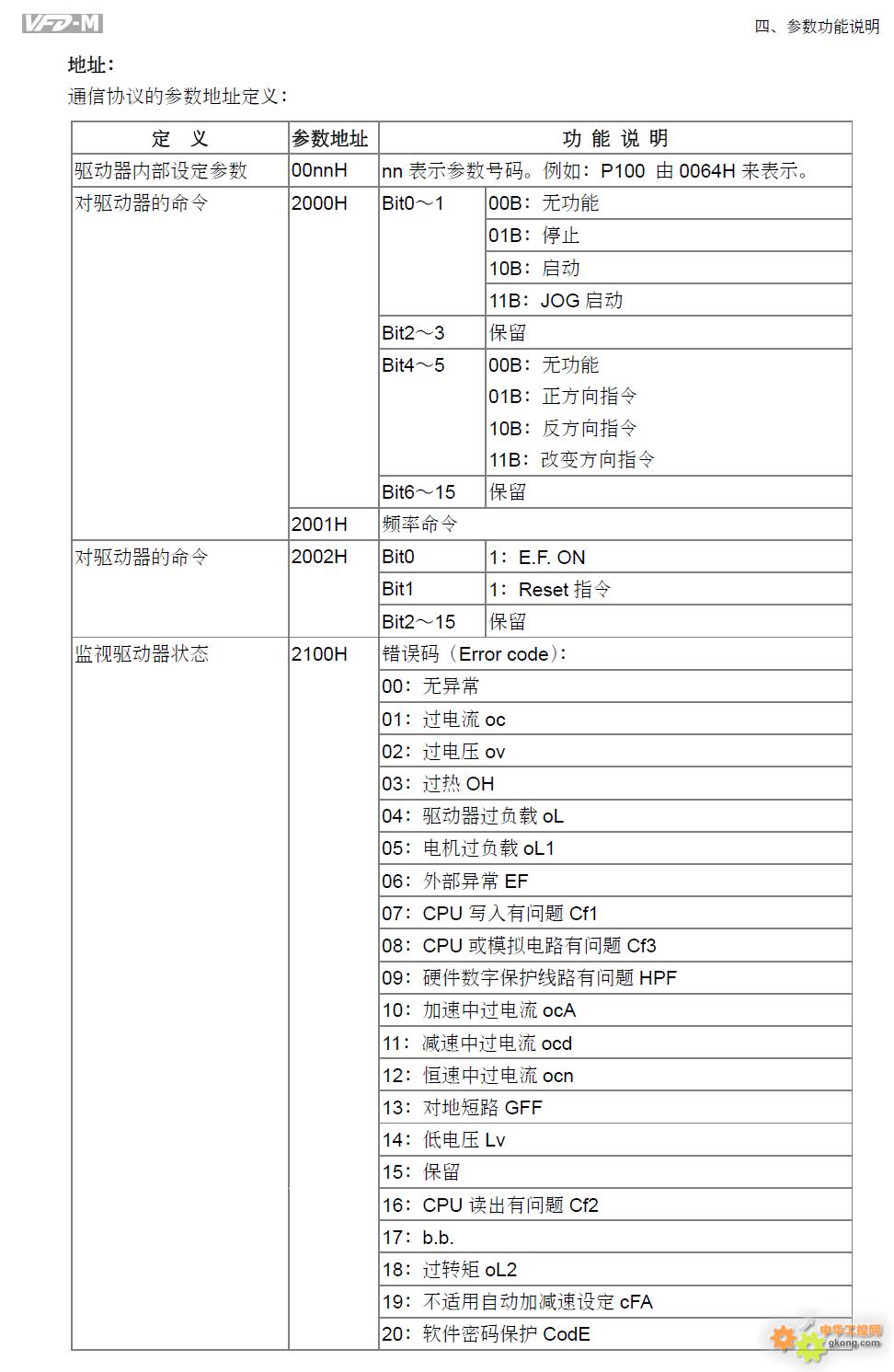

看到维控HMI 控制台达变频器教程都是错的.
频率写入地址是H2001,H2102(当前给定频率),R属性吧,包括H2103(当前输出频率)
教程看图吧,

顺便问问大家,大家用HMI控制变频器,脚本给定速度,HMI这边有没有类似的,我观摩下,
我发现一个问题,我如果一起给定,RS485是一起发出 还是依次发出啊?
写2个变频器的频率(H2001),读取2个变频器当前运行状态(H2101.12)
100ms执行一次
