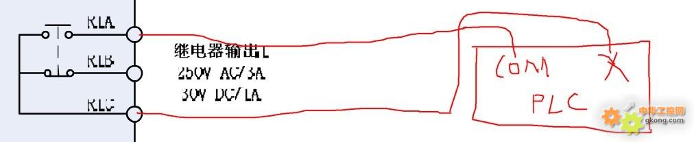

发表于:2019/8/26 12:33:57
能否将该电动机变频器的输出信号作为另一台plc的开关量输入

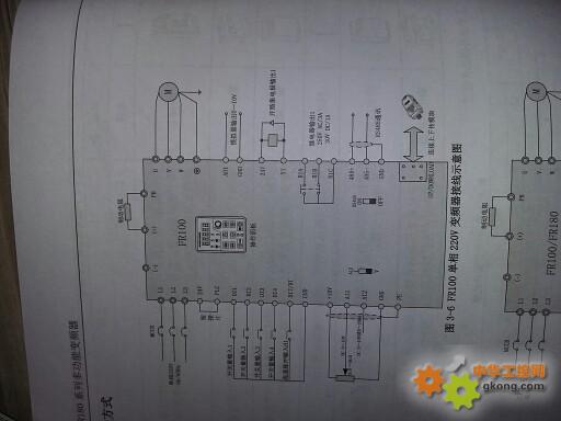

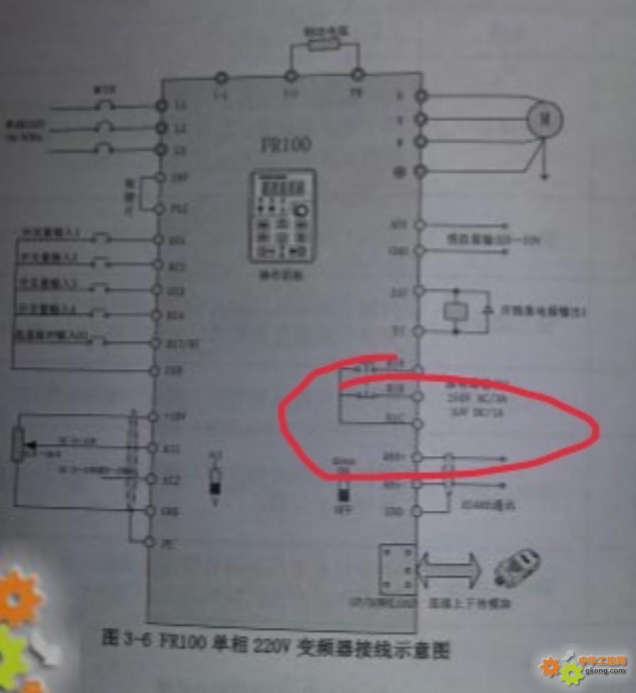

发表于:2019/8/26 12:53:11
回复 #2楼 1961149971
可以从这里取信号

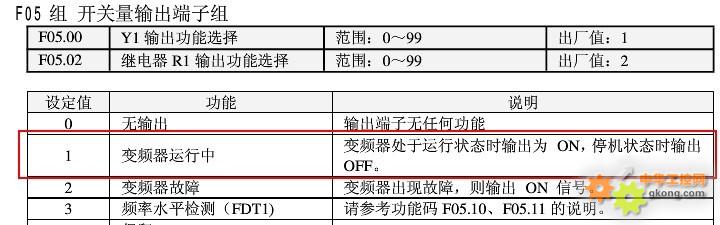

发表于:2019/8/26 12:57:58
F0502设为1就可以了,这样变频器运行(电机运转)R1A与R1C闭合,然后PLC输入导通。
