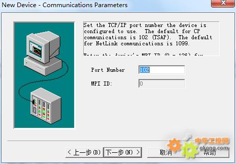

近期根据客户的要求,我们将S7-200以太网模块ETH-ibus升级,升级内容:
支持更改网关和子网掩码
功能如下:
*可以连接编程软件,无需任何编程及以太网向导配置,插上就能用,非常方便;
*可以连接上位机软件,如wincc(无需OPC,使用300的TCPIP直连即可)、组态王、力控、PC Access、KEPServer等众多上位软件;
*可以连接西门子SMART系列触摸屏、KTP系列触摸屏,国内知名触摸屏,如:昆仑通态、步科、威伦等触摸屏。
接下来介绍下连接KEPServer的操作设置实例
(1)建立一个通道,设备驱动程序选择“Siemens TCP/IP Ethernet”
(2)网络适配器选择电脑本地网卡名称
默认即可,选择下一步
点击完成
在这个通道下,新建一个设备,名称默认,选择下一步
设备型号选择S7-200
将ETH-ibus模块IP地址:192.168.1.10填入
默认即可,下一步直至完成
在这个设备下新建两个变量,例如
然后运行
在编程软件里状态表里改下数,如下:
KEPServer运行界面如下,可见通讯成功。
