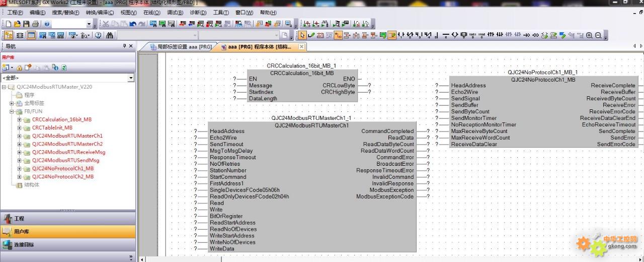

三菱Q系列plc485rtu可以编写个FB块吗

已经存在FB,不需要另外编写,你完全可以向三菱索要例程,然后导入例程中的SUL库,另外,针对不同的通讯模块来实现的ModbusRTU,各个模块的库功能不同.

        版主 三菱技术支持不提供MODBUS FB块 你的FB块能分享一下吗?邮箱499352689@qq.com  谢谢版主
