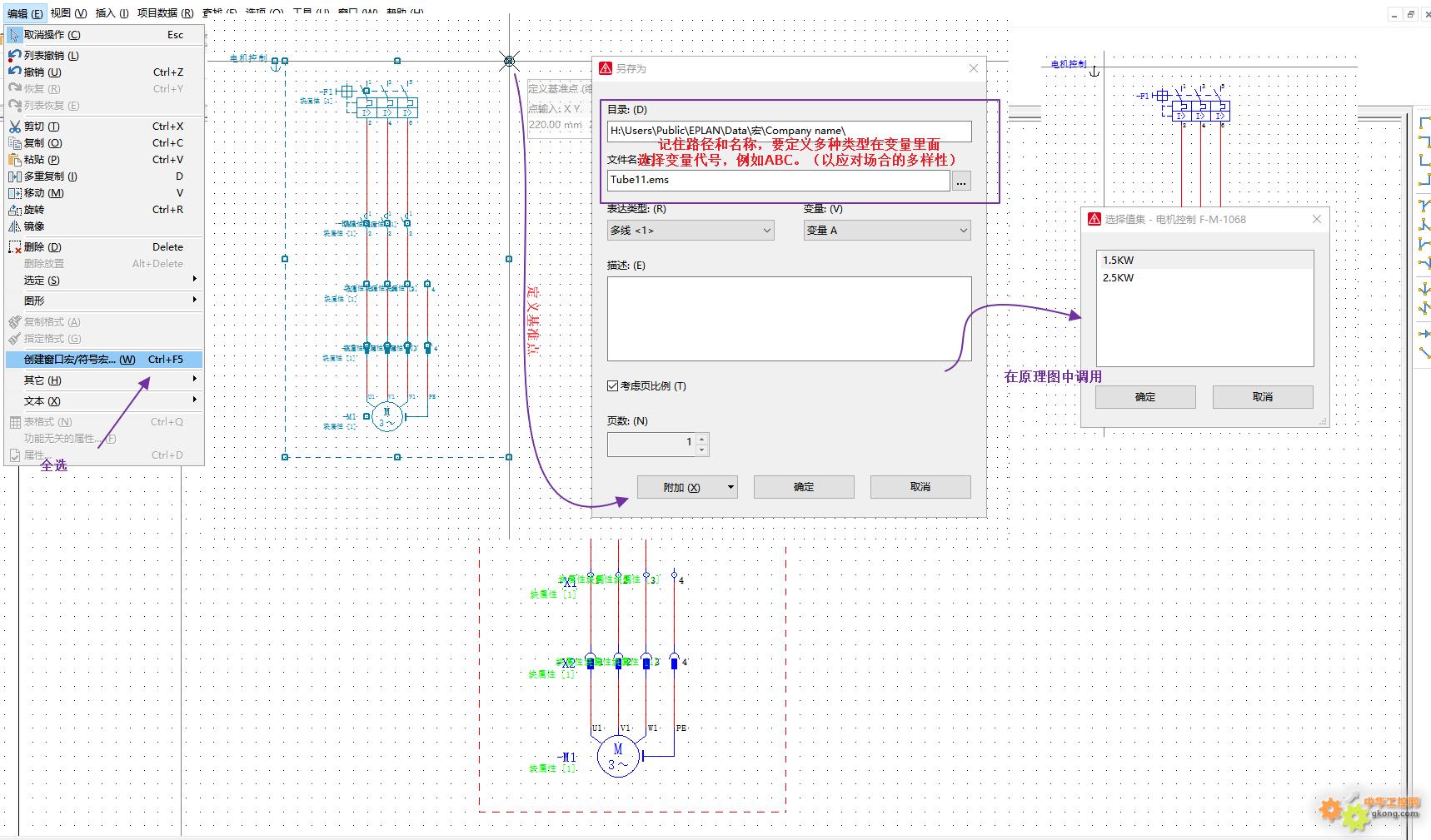

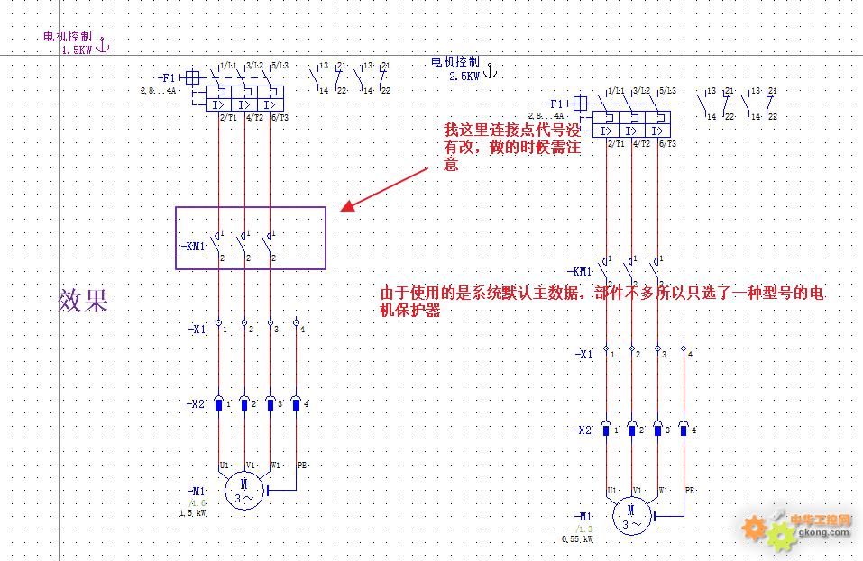

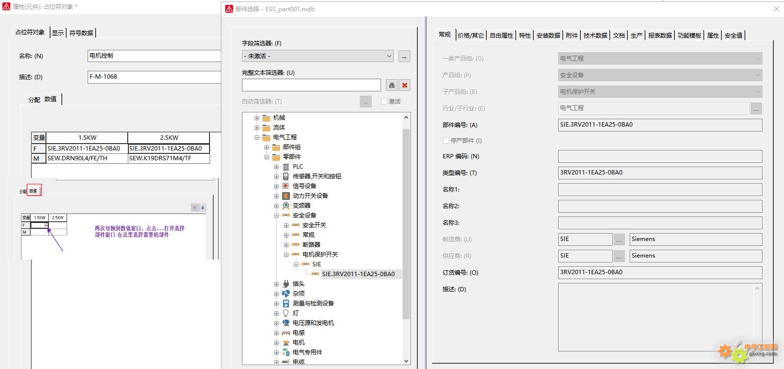

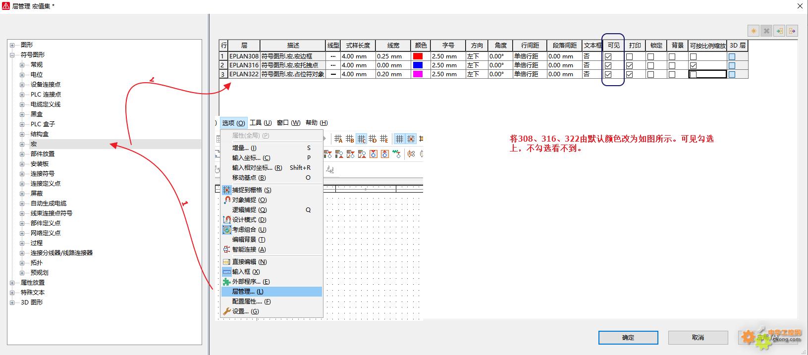

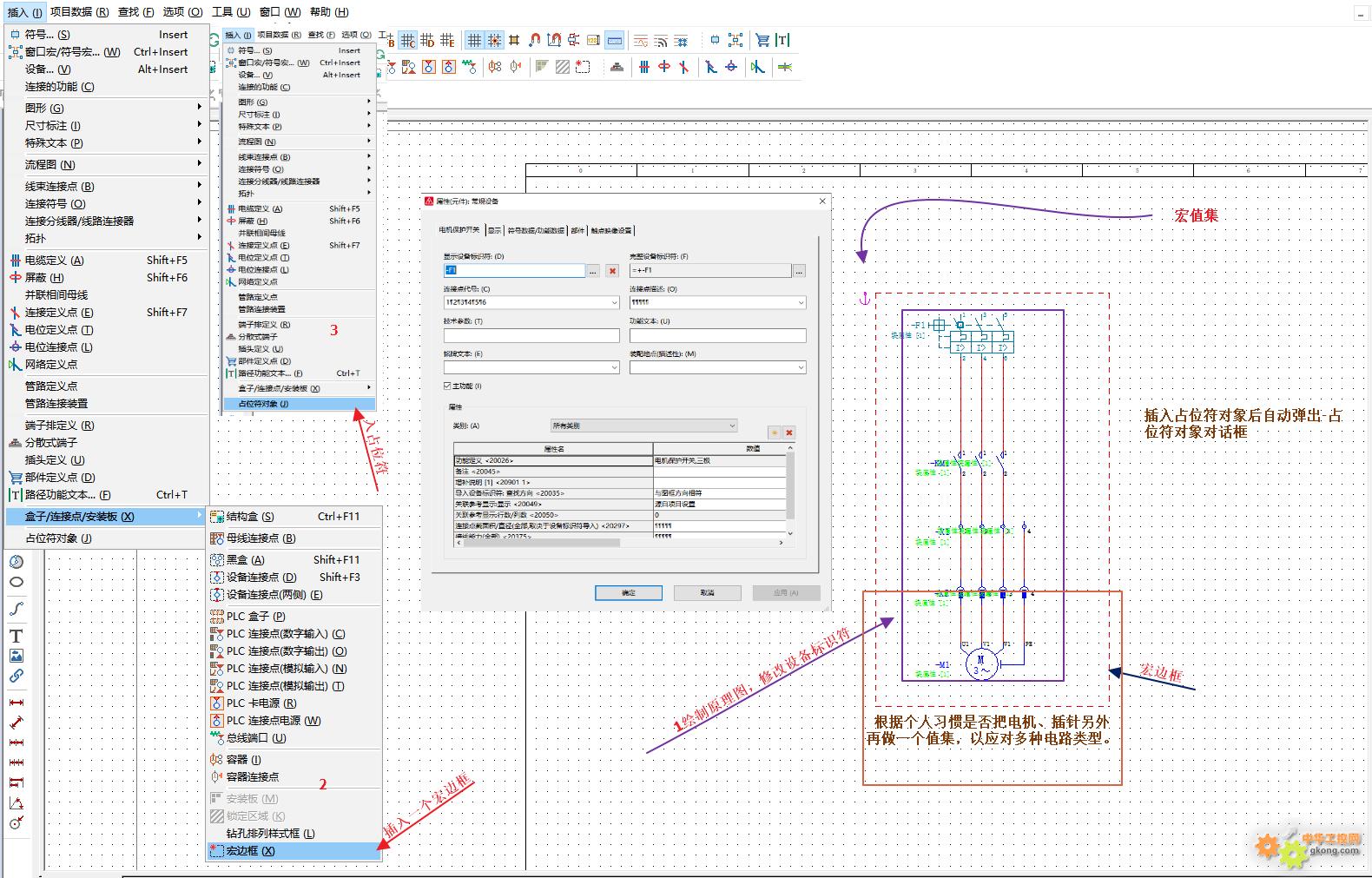

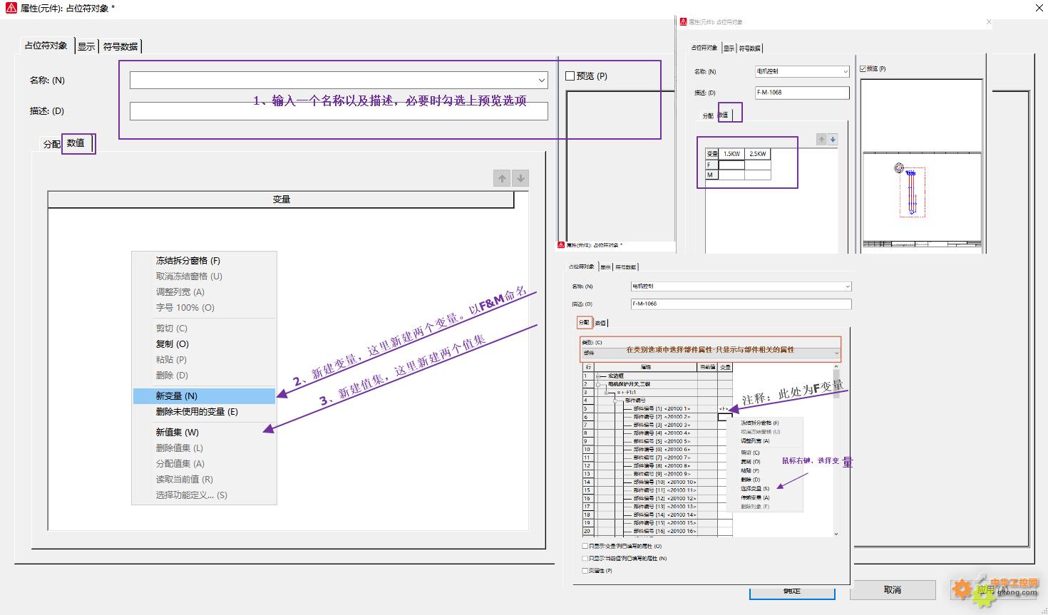

首先提几个问题
1、什么是宏值集、利用宏值集做项目有哪些好处?
2、建宏值集时因考虑哪些问题?
3、在做完原理图时下一步应该做什么、怎么做?
4、建立宏值集需要添加哪些参数?
在这里以上问题不做解析,现在开始来做。
步骤:新建一个项目,项目类型改为宏项目。

这么魔幻的曲箭头拿什么画的
