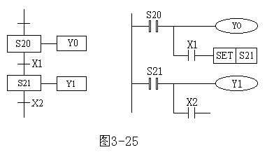

PLC  三菱FX3U 第一次用对指令不太了解。求高人指点
有一暂存升降架。有40层。由三相异步电机带着上升和下降。 安装在一条生产线上。当后面工段生产异常时。会给出一个开关信号。暂存架会有每来一个产品时,上升一格高度。由一个U型光电检测每一格移动高度。 当后面工段生产正常时。又可以自动下降一格高度。每走一个产品下降一格。在断电后会记忆当前的层数。下次开机自动原有的工作。使用什么方法 指令可以很好的完成这个控制。

建议楼主采用步进顺序控制,也就是STL
