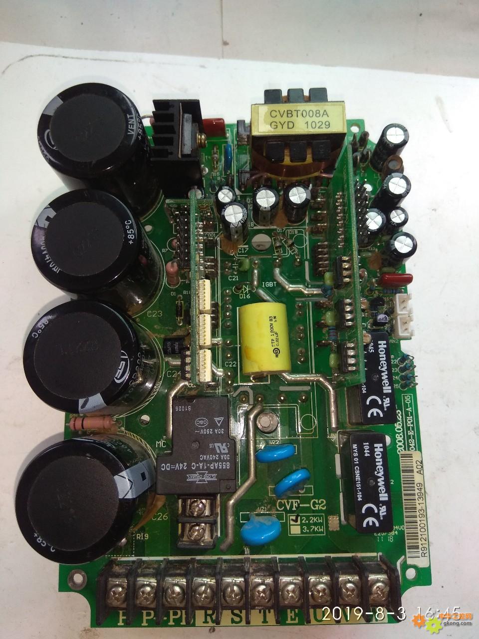

康沃CVF-G3开机一直显示P.OFF,意思应该是欠压,大概检查哪里呢?

首先看变频器自己测得电压是多少,然后针对性处理

有进线三相检测,1:进直流540V;2:进三相380V交流;3:进两相380V需将三相检测光耦接受测短接。如果还报检查线路板上电压检测分压回路电阻,多数是一个1206 10欧的电阻开路。

看你接的是两相电,接三相电试试。或者直接给直流母线供530V直流电试试。电机线先不接。

可能电压检测线路有问题 查查电阻
进直流530伏还是报p.oof 没有发现你说的10欧姆电阻

在RST接三相380V交流试一下

试过了,还是报p.off

去年的机器还没修好?首先1:这里是直流电压分压滤波部分,要确定相关电阻没有变值开路的,不管它是10欧,100欧,还是300欧,只要坏了就换掉。2:分压后的电压信号由这个插针座引至主控板,某些机型在主控板上有一个可变电阻用于调节电压值,腐蚀断线或电位器开路都将造成P.OFF,这个电位器在主板的右下角,靠在控制端子边上。3:如果检查到这里都正常,查看变频器参数看哪个是直流电压值,调节电位器使显示值与万用表检测的直流电压一致就可以了。
