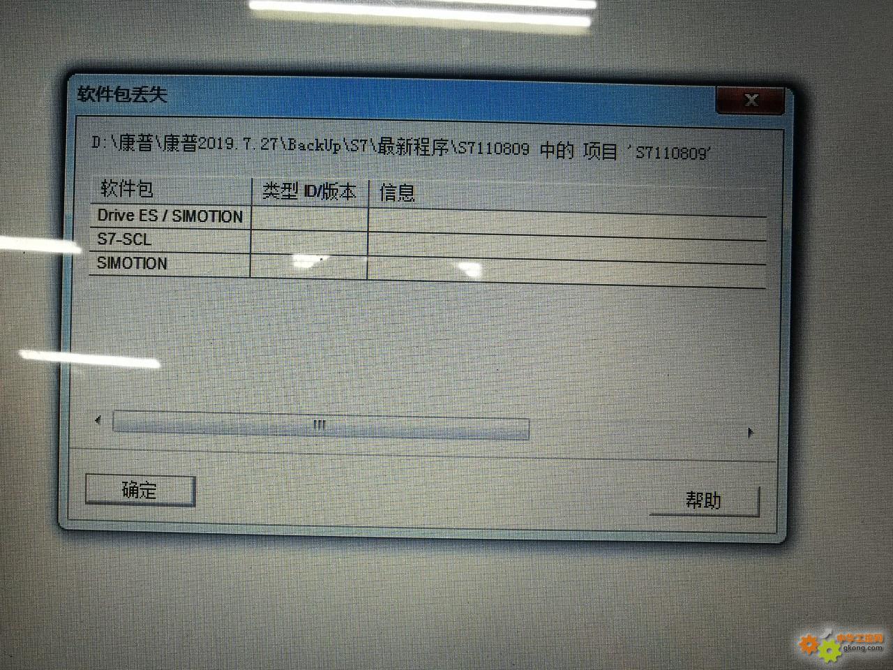

朋友们好,电脑安装的版本是S7-5.5,打开一个工程时弹窗如图。

装一个STARTER就行了

也考虑过,那得买新的电脑要毛6K。现在我的笔记本带不动它,还有西门子软件是大爷级别的,不想重装系统。
