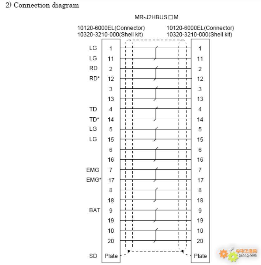

我有一个三菱运动控制模块,里面有个梯形20pin的接口,到伺服,请问哪位高手有这个接口的定义吗?

因为我想做一个测试,需要通过这个接口SSCNET连接伺服,需要它

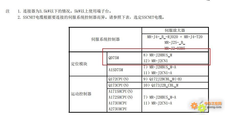

我上面说的那些接口是对应模块上40针的,20针对应的有标准总线电缆,可以买标准的连接做测试。

这个电缆好像有几种规格,这个J4伺服手册上的

这个对应连接的伺服是MR-J2S-B的,电缆接线图在MR-J2S-B驱动器手册中有说明
