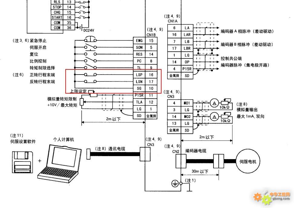

PLC给驱动器发脉冲伺服电机不转,什么原因

我是这样接线的,IB的13脚接电源24+,10脚接0V  15脚接20脚  IA 9脚同11脚短接 3脚接Y0 2脚下接Y2 参数P21设0011  P41设为0111

数码管正常,接线是CNIB只接13脚正24V10脚接0V  15脚接10  伺服内部启动  CNIA 9脚与11脚接  2脚方向  3脚Y0脉冲  参数P00=0000  P21 =0011(0010 0001都试过) P41=0111

发表于:2019/8/1 13:18:47
16、17有没有与10短接
