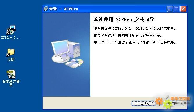

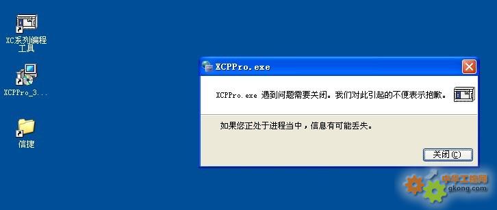

信捷编程软件版本3.3r,官网下的,用几回再打开就显示有问题需要关闭,卸掉重安就好了,可是有一天安好几次的情况,为了快捷我甚至把安装程序放到了桌面上,真是不胜其烦,大家有遇到这种问题吗?

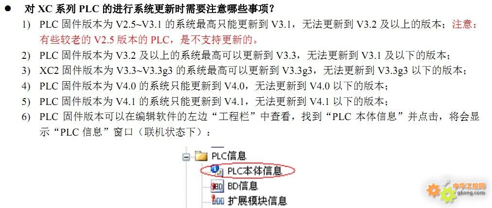

XINJE官网上下载一个XC系列PLC系统更新工具试一下;

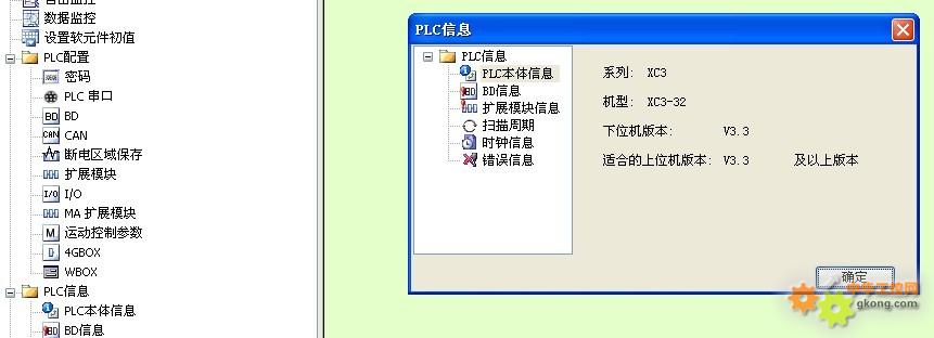

我的plc一图所示,二图是那个升级工具的说明,看不大懂,我这个能升级吗?
