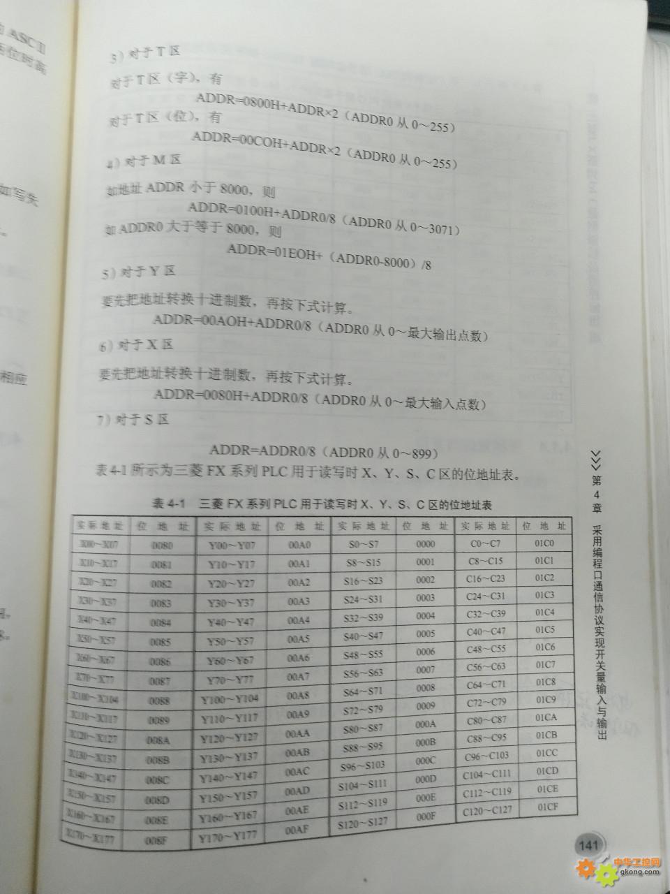

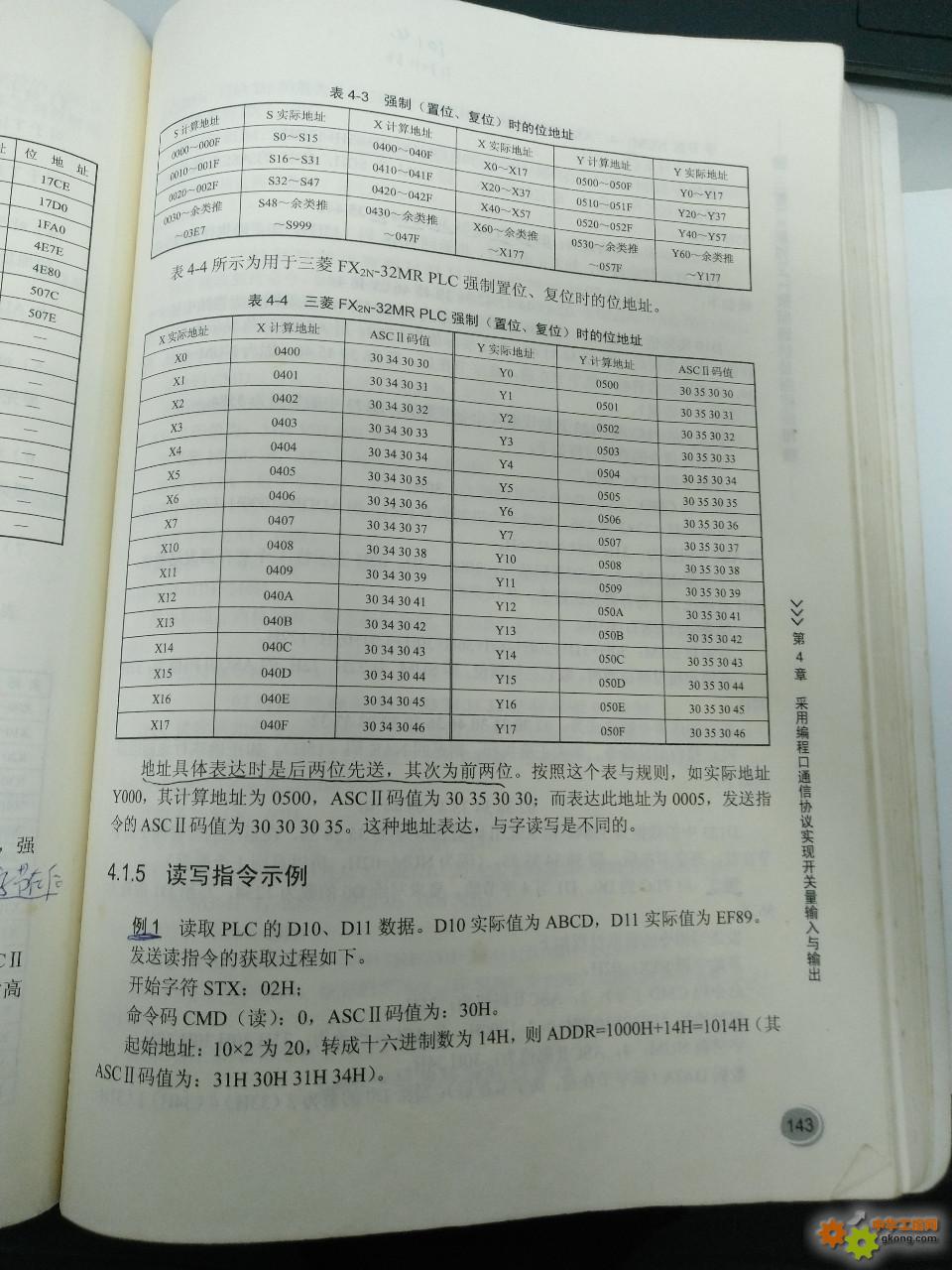

楼主用的是编程口协议!我监听到读D0的报文是:
02 30 31 30 30 30 30 32 03 35 36
[此贴子已经被作者于2019/7/26 18:02:46编辑过]

是的,走的编程口通信协议

以下是引用sankyo_feng在2019/7/27 9:02:49的发言:
有原代码,里面写的比较乱,有部分注释是可以看出是怎么干的。
楼主看看我分析的对不对:
