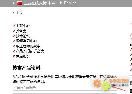

进入网址
https://support.industry.siemens.com/cs/start?lc=zh-CN 实测网址正确

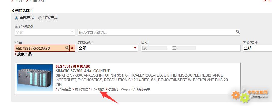

1.在搜索框输入型号或者订货号。

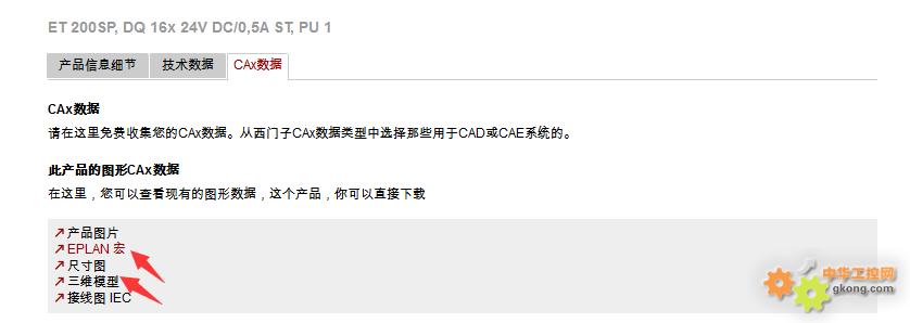

2.单击CAx数据,实测有的设备找不到CAx数据。
3.点击EPALN宏和三维模型。下载EDZ和STP数据。

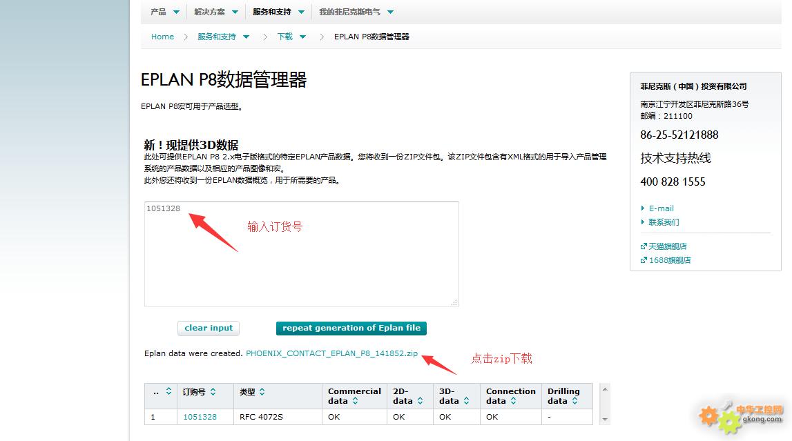

1.Eplan P8数据管理器。输入订货号,实测输入型号的话,找不到元件。
2.单击右下角的,“Genarate Eplan File”,创建Eplan文件
3.单击“.zip”文件,下载该压缩包。
