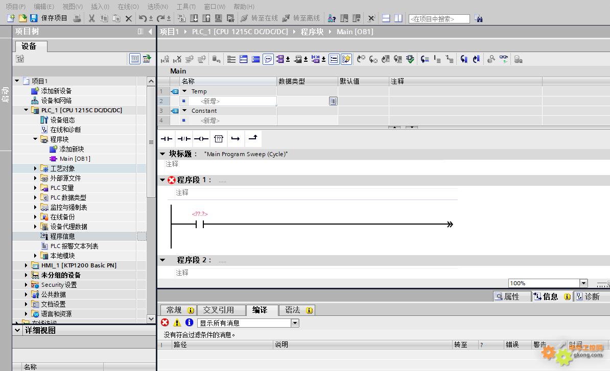

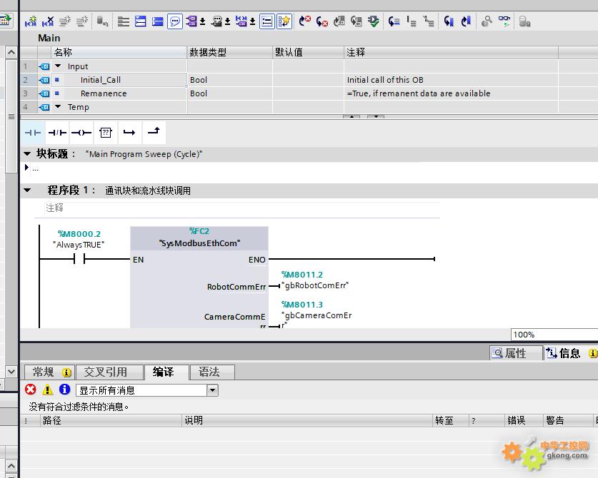

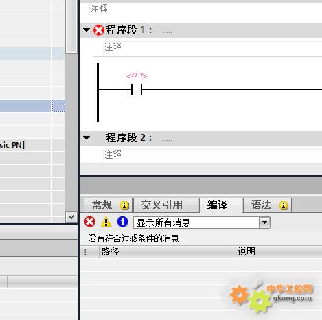

任何项目用博图打开,编译时出现 “没有符合条件的过滤消息” ,在编译过程中可隐约看到0错误,
最后显示“没有符合条件的过滤消息”请问各位大哥们,这个要怎么处理?有没有遇到同样情况的
我给西门子客服打电话了,说是让我重新装系统和软件,我不想重新安装啊,系统win10专业版,软件太多了
在写程序时能编译,然后我把数据类型从16位的uint改到32位udint,引用到的也更新,然后就编译不了

程序数据类型非法。
