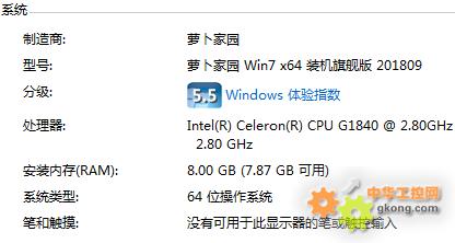

目前看上一台二手笔记本,配置如图,请问这配置运行博图有压力吗?还能再战几年?内存我自己升级两根8G的

没有固态硬盘和16G以上内存,别想跑博途

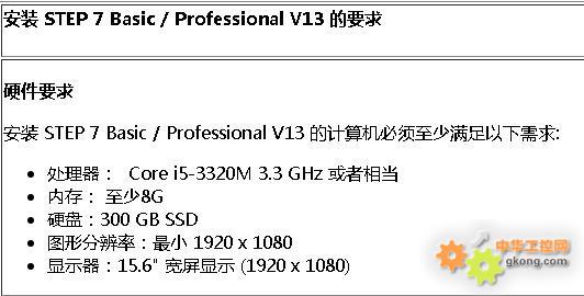

楼主这个配置只适合安装博图v13.

加内存,换硬盘;

发表于:2019/7/20 16:13:23
你自己查一下,是否64位系统,只有64位系统可以增加内存,如果是32位,无论你增加多少内存,系统只承认4G内存。

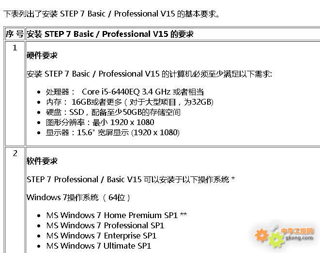

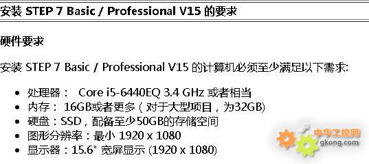

发表于:2019/7/20 16:20:55
回复 #3楼 李东泽
V15配置能发一张吗,谢谢?
我准备加两条8G内存,再加一块240的固态,这电脑有光驱位,机械可以挪过去

2013/4/8
发表于:2019/7/20 16:22:20
回复 #5楼 pan_xiansheng
没问题,我准备买俩8G内存换上

发表于:2019/7/20 16:30:19
603108369
在
2019/7/20 16:20:55
V15配置能发一张吗,谢谢?

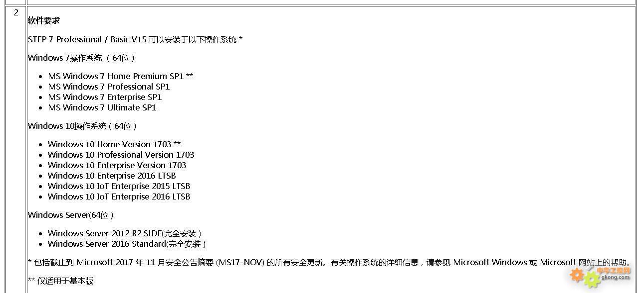

这是博图V15的,对CPU的处理能力要求也很高
另外看到大家再提电脑系统事情,另外送上,博图V15安装系统要求
